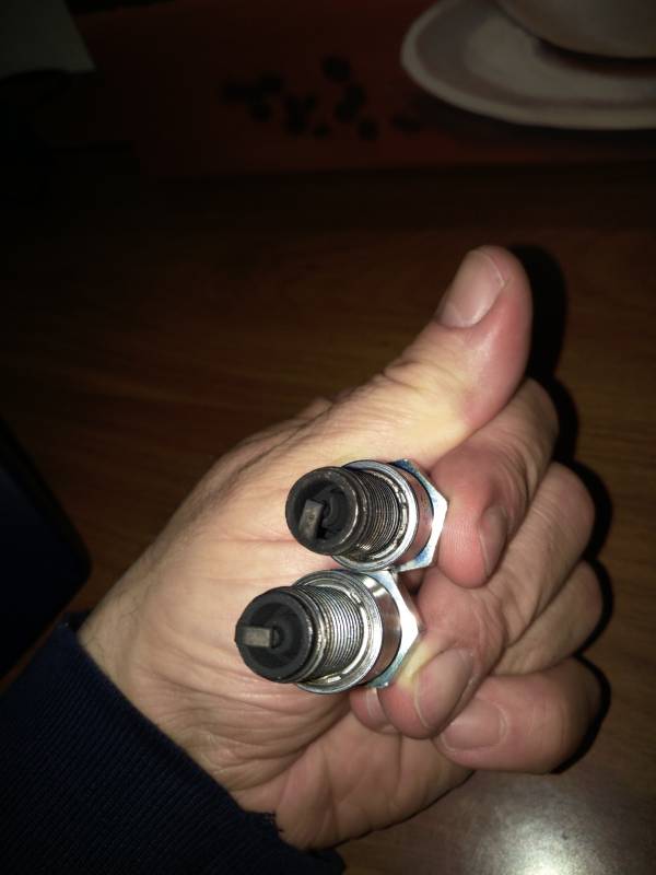

Si sono affumicate con i filtri vecchi...pensando allora che i filtri frenassero decisi di metterne dei nuovi....quindi verifichero' il livello dei caleggianti e la carburazione....

ok,
ma si sono affumicate con i filtri vecchi o con quelli nuovi?
se erano già i nuovi forse i nuovi filtri "frenano" troppo l'aria,
se erano i vecchi devi controllare il livello galleggianti e la carburazione....

Candele precedenti durate 1000 km non facevano piu scintille

La moto andava bene....solo che ogni tanto facevo fatica ad accenderla....le candele erano di diversa tipologia più fredde....finché non riuscivo più a metterla in moto perche' ingolfata. Le candele non facevano più scintilla e durate 1000 km ed erano colore nere di fuliggine.... Le ho ho dovute cambiare con queste più calde ...i consumi erano gli stessi

prima di cambiare i filtri,
come andava la moto?

No...li ho sostituiti direttamente

hai provato la moto con i filtri vecchi (dopo averli puliti bene con l'aria compressa)?
