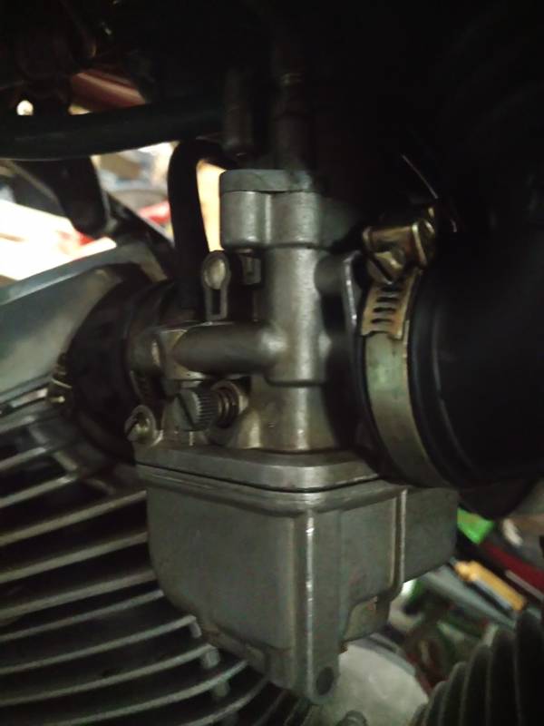

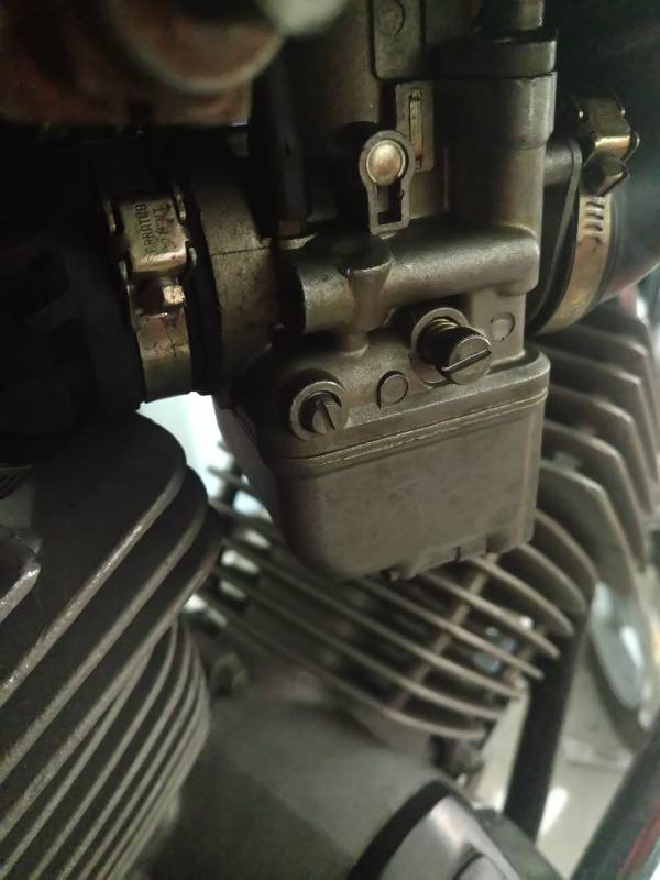

Buonasera vin lap....era sola curiosità , nel senso volevo vedere se girando la vite e gassando andava via il nero...ho provato a svitare la vite fino a che il fumo nero tendeva a sparire...la testa delle viti prima rimanevano a filo carcassa.... Ora circa 2 mm. Cosa dici dovrei iniziare avvitando le viti e svitare 1,5 giri? Questa prova non l'ho fatta...
10/05/2018 19:04 #30742 da vin-lap
Risposta da vin-lap al topic R: Consumi reali Morini 500w
la vite miscela ingrassa fino ad un certo punto poi la benzina è limitata dal getto del minimo....
ma , se hai le candele nere e consuma tanto, perchè hai provato ad ingrassare ancora il minimo?
quanto erano aperte prima le viti?
10/05/2018 16:24 #30741 da raul.casanova
Risposta da raul.casanova al topic R: Consumi reali Morini 500w
Ho provato fare una prova ho svitato la vite di miscela di due giri circa sui due carburatori e non fumano più quando accelero ....praticamente gli ho dato più benzina che aria....che strana cosa ....eppure le candele erano nere di miscela troppo grassa....ma! Aspetto vostri riscontri...è normale?
