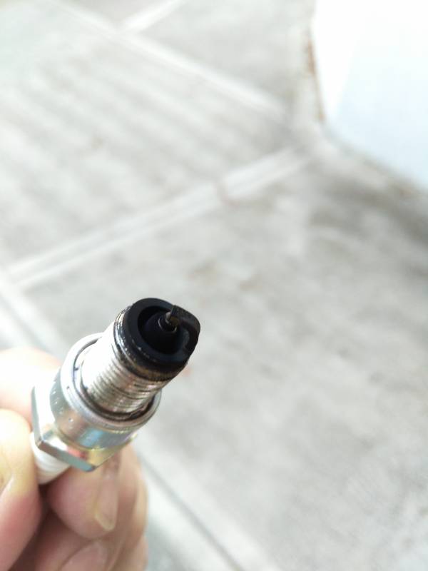

Belle domande.....come smagrisco? Come faccio a sapere di quanto sono aperte le viti miscela? Qualcuno mi dice che faccio prima a comprare i carburatori nuovi. Cosa controllo sui caleggianti? I miei carburatori sono phbh 26 BS.....aspetto vostri riscontri
08/05/2018 08:43 #30715 da vin-lap
Risposta da vin-lap al topic R: Consumi reali Morini 500w
sicuramente proverei a smagrire un po'......
le viti miscela quanto sono aperte?
gli spilli sono all'altezza "da manuale"?
hai già controllato i galleggianti?

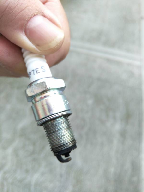

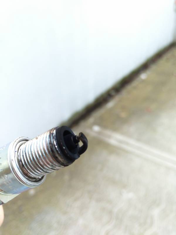

08/05/2018 04:39 #30714 da raul.casanova
Risposta da raul.casanova al topic R: Consumi reali Morini 500w
Smontata quella anteriore... Fuliggine nera...segno di mal carburazione? Attendo vostri opinioni e risoluzioni al problema.

07/05/2018 21:14 #30710 da raul.casanova
Le candele le ho appena cambiate perché quelle precedenti che ho fatto 1000 km non facevano piu scintilla, erano avvolte di fuliggine nera....ho preso altre nuove ngk dalle tabelle consigliate ed ho percorso 250 km...devo ancora vedere il colore....ma verifichero' il filtro del rubinetto elettromagnetico....eventualmente ho un serbatoio di un 500w sport dove recuperare due rubinetti...il dubbio me lo hai fatto venire.
07/05/2018 19:50 #30705 da giumorin
Risposta da giumorin al topic R: Consumi reali Morini 500w
Controlla due cosette , magari anche il filtro che c'è sul rubinetto del serbatoio è intasato o funziona male .. e a volta inganna sul fatto di essere in riserva poi da non sottovalutare il livello di benzina nella vaschetta che se troppo alto rischia d annegare un po' il motore :ok: io ho la mano leggera ma difficilmente scendo sotto i 22-25 Km/l col 501 , appena puoi controlla anche il colore delle candele aiuta sempre :ok:
