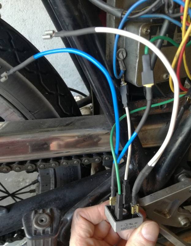

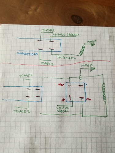

Mi riferisco al ponte di albe
Ora è collegato come nel disegno sopra
Dopo aver collegato il ponte a diodi mi chiedo : le 2 uscite dirette ai trasduttori le collego direttamente ai fili dei trasduttori stessi o posso usare i 2 faston rimasti liberi nella morsettiera? :? (ora che ho fatto uno schizzo direi collegati direttamente.. :dry:)

25/05/2018 14:25 - 25/05/2018 14:26 #30885 da leaza
Risposta da leaza al topic R: excalibur 350 carica batteria
Solo un dubbio, i fili dei due trasduttori li lascio collegati alla morsettiera originale e sui due liberi (dove prima c'era il filo proveniente dalla bobina e quello proveniente dalla chiave /massa) collego i 2 fili che arrivano dal ponte?
oppure li collego direttamente ai 2 fili che mi arrivano dal ponte? :? (bypassando la morsettiera)
Penso sia indifferente, però bo? :?
