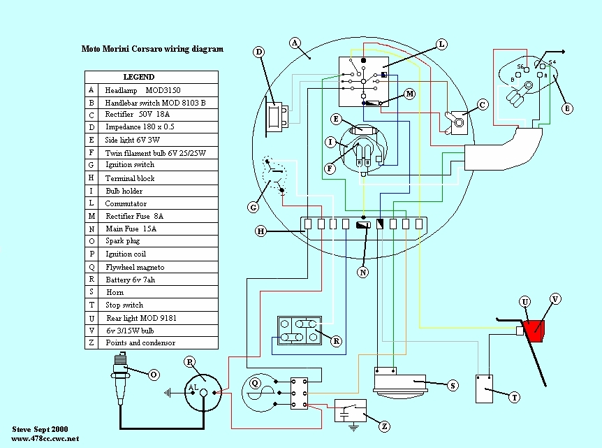

Non conosco il Modello ma in alto nella sezione Area Riservata trovi tutti manuali di uso e manutenzione e molto altro , , ma prima di qualsiasi cosa scaricati lo schema dell'impianto e controlla bene ! www.morinispecial.it/images/stories/manuali/corsaro.JPG

Ciao a tutti, avrei necessità di una mano da chi è più esperto di me. Prima di cimentarmi su un restauro completo di un Corsaro 125 4t volevo testare il motore per capire se funzionante. Sto provando a collegare i cavi che escono dal volano magnete direttamente alla bobina per provare la messa in moto: sono esattamente uno di colore rosso, uno verde ed uno nero. Sapete dirmi come e dove vanno collegati?sto bypassando la piastra del quadro perché la chiave è rotta..
