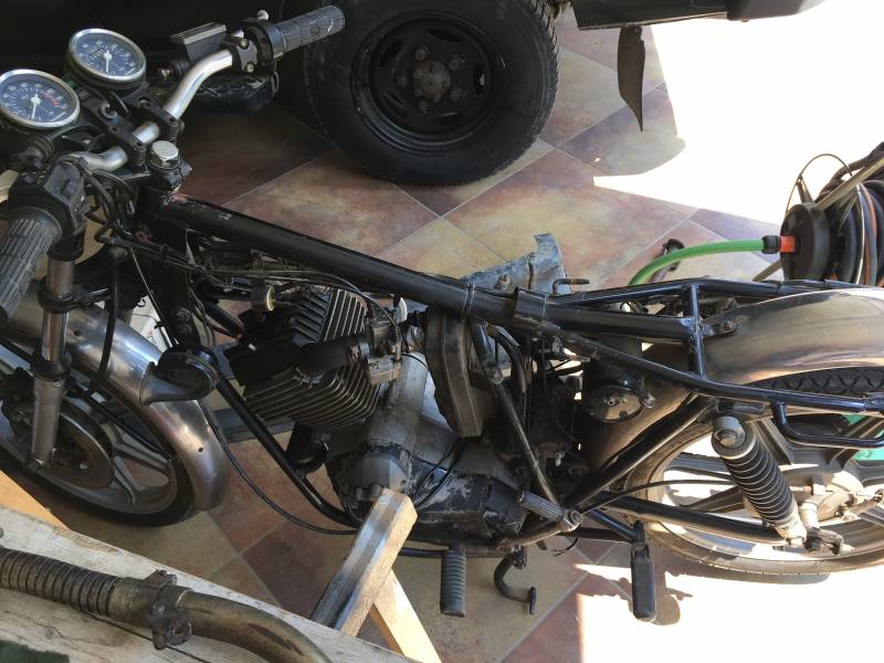

Adesso chiedo alcuni consigli:
- ho controllato tutte le lampadine e tutte sono da 12V, questa moto però in origine montava un impianto da 6V, possibile che sia stato sostituito l'alternatore? Devo comprare la batteria, ed è di fondamentale importanza conoscere il voltaggio. Se provo a collegare un tester ai cavi dove andrebbe collegata la batteria dovrei misurare la corrente in uscita dall'alternatore, corretto?
- i kit per la riparazione della pompa freno e della pinza sono reperibili facilmente?

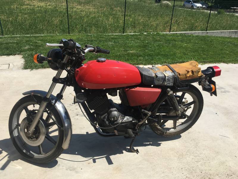

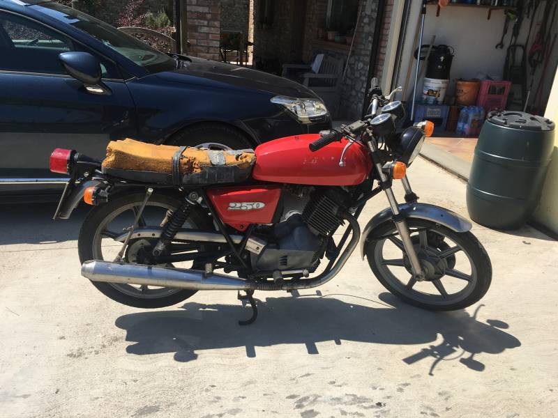

Ciao a tutti, come ho già detto nelle presentazioni, venerdì ho portato a casa una 250 T del 1977. La moto è stata ferma negli ultimi 25 anni, quindi alcuni sono necessari. Sella distrutta e colore sbagliato a parte, la moto è completa. Visto che il motore non era bloccato ho sostituito l'olio, lavato il filtro, sostituito la candela, messo un po di olio all'interno del cilindro, fatto girare a mano, pulito serbatoio e carburatore, messo benzina e.....partita!!!
Non ho potuto provarla perché il freno davanti non funziona.
