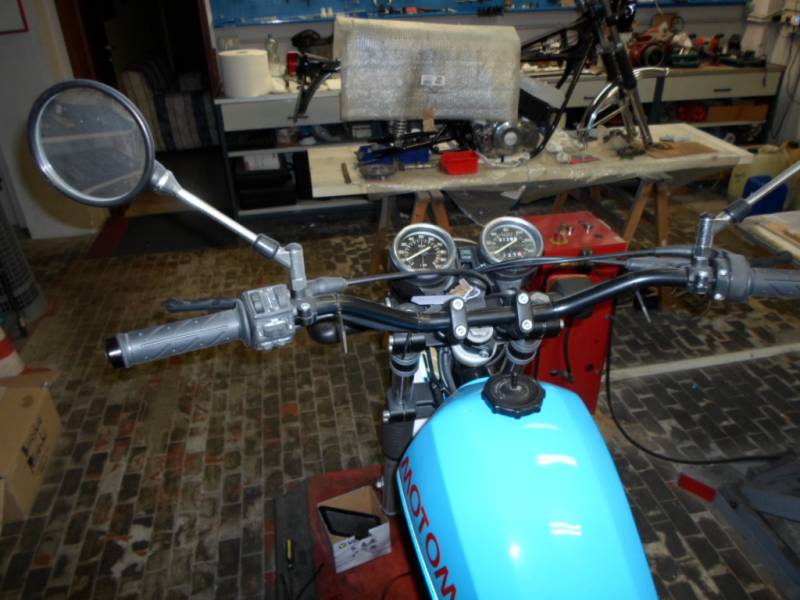

20/01/2017 11:02 #28045 da xxxgjs
Risposta da xxxgjs al topic R: primi problemini
si vede la spia ?!!?

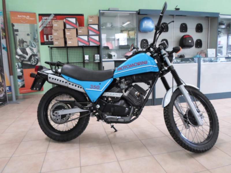

...questa è celestina !!
20/01/2017 10:53 #28043 da xxxgjs
maddaiiii !
allora quella spia verde quadrata che ogni tanto lampeggia è la folle !!?
