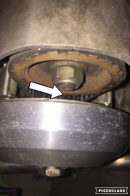

Ho appena verificato la fase ed ho fatto come mi ha detto rrr1980. Quando ho posizionato il riferimento del volano sul riferimento del carter i riferimenti rocchetto-carter non coincidevano.
Ho allineato pms 1 sul riferimento carter.
Sul rocchetto la situazione è questa.....il riferimento è dove indica la freccia,allineato comunque al riferimento carter ma dall altro lato. Non so se sia la stessa cosa.
Se non va bene così cosa dovrei fare?

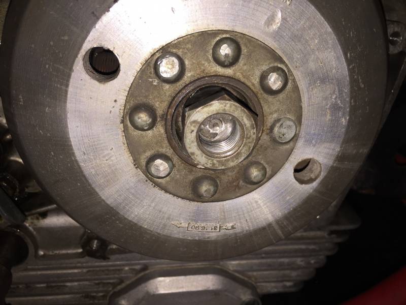

Ok allora allineo psm 1 a ore 9 sul riferimento stampigliato sul carter e se è in fase il riferimento sul rocchetto si dovrebbe allineare con il riferimento sul carter ad ore 12.

Se tu non avessi parlato di punterie rumorose ti direi che hai sbagliato la messa in fase (attento, nel 1977 il riferimento dei punti morti era ancora nel carter a ore 9 circa, non in corrispondenza dell’asse dell’albero a camme come nelle versioni più recenti), ma siccome appunto riferisci di distribuzione improvvisamente rumorosa, forse quando la cinghia si è rotta si è verificato un contatto fra un pistone e le valvole e di conseguenza hai piegato le aste. Vi è anche la possibilità che si sia rovinato l’asse a camme stesso, poiché se il motore va fuori fase le teste dei tiranti delle bielle possono accidentalmente toccare gli eccentrici. Quest’ultima evenienza è comunque remota, personalmente ho notato che un motore su tre ha un tirante di una biella segnato ma non ho mai riscontrato danni di rilievo. Controlla la messa in fase: metti il volano in tacca al “PMS1” e verifica che il puntino sul rocchetto condotto sia allineato con il segno a ore 12 sul carter.
