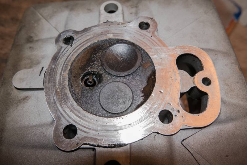

scusa la domanda ma se facessi rettificare entrambe le teste e tutte le valvole non toccando i cilindri sarebbe una stupidaggine???
Ciao Alex, al tuo posto procederei, come ti consigliano un po tutti a seguito di esperienze varie, con un controllino generale che sicuramente ti consentirà di non riaprire il motore a stretto giro.
Oltre che a procedere ad una revisione completa delle teste, viste le condizioni delle sedi valvole, darei anche una controllata alla tolleranza delle fasce e sostituirei le guarnizioni in carta alla base dei cilindri ( spesso causa di travilaggio olio).

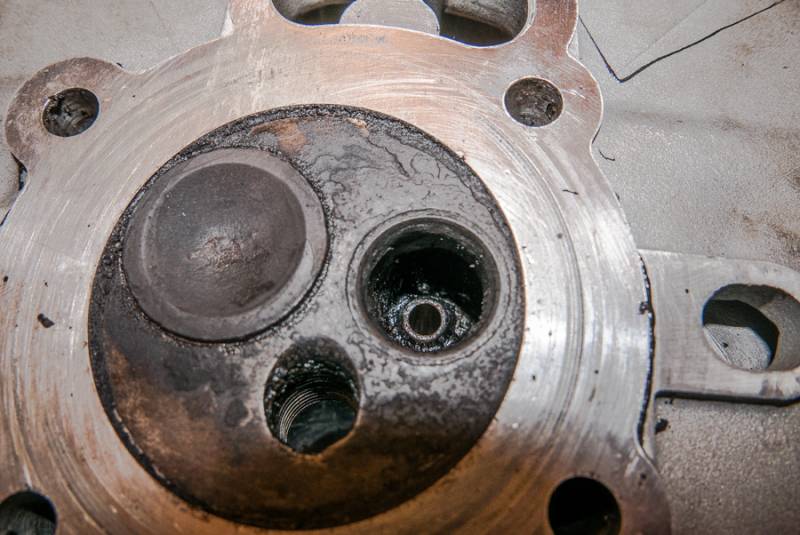

26/12/2015 17:24 #24930 da giumorin
Risposta da giumorin al topic R: Problema con le valvole Morini 3 1/2
Dopo un esame visivo è sempre meglio fare un controllo più accurato le officine di retiifica hanno degli strumenti giusti per misurare se l'usura rientra nei parametri , e altre cose tecniche,potrebbe esserci una giudavalvole rovinata o che si muove ecc. ecc. , o non si smonta o arrivati a questo punto conviene n on rischiare ( per me ) :ok2:

26/12/2015 09:12 #24929 da libero
Risposta da libero al topic R: Problema con le valvole Morini 3 1/2
Scusami umbi perché consigli di pulire solo il tutto quando si vedono le sedi che sono da smerigliare, poi sfilare il cilindro e rendersi conto dello stato di usura non costa nulla, sto motore comunque ha percorso dei chilometri ed aveva il problema, di cui non si conosce la causa, fatte solo ipotesi

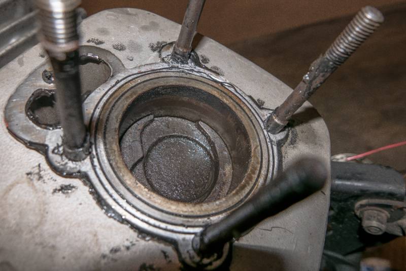

24/12/2015 18:18 #24914 da libero
Dalle foto è doveroso che porti la testata in una officina di rettifica, anche il cilindro sebbene, non si vedono scalini, ha della ruggine e questa che determina l'incollaggio delle fasce elastiche, bisogna eventualmente fare una spazzolata con carta fine, sempre che, si riesca a non consumare troppo ed una serie di fasce nuove. Credo che questo motore sebbene sia stato per molto tempo inattivo avrà un po di chilometri. Se decidi per un lavoro fatte bene, dovrai smontare anche l'altro cilindro e fare gli stessi lavori.

23/12/2015 15:31 - 23/12/2015 15:33 #24904 da AxelF
Risposta da AxelF al topic R: Problema con le valvole Morini 3 1/2
ecco il verdetto:
ho smontato il tutto usando i vostri consigli e non è stato difficile. Ho fatto un pò di foto, cosa ne pensate!!!
é normale che la guarnizione in alluminio sia rimasta incollata alla testa??
