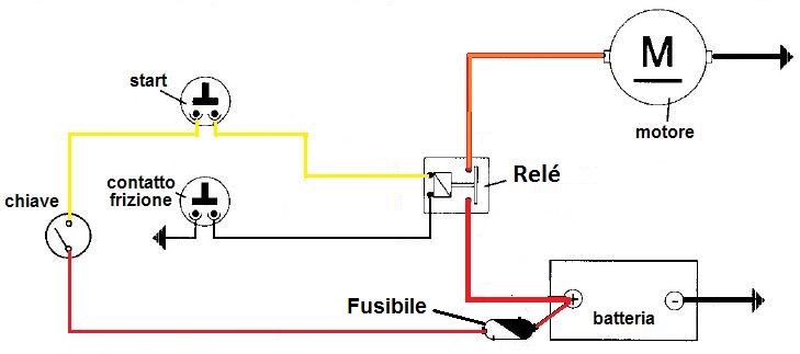

Giusta osservazione piero, ho corretto lo schema!

17/03/2015 19:41 #22355 da piero57
Gianni, nello schema non metterei i fusibili (avrai notato che nello schema Morini non ci sono). La corrente di spunto e molto alta (centinaia di ampere) e se il pulsante viene tenuto premuto, passano qualcosa come una 50ina di ampere. Il fusibile, se inserito, dovra' avere almeno un valore doppio (100A).

17/03/2015 18:53 - 17/03/2015 21:19 #22354 da Joebar

Il cablaggio è cosa abbastanza elementare, tenendo presente però che i cavi tra batteria e relè, e tra relè e motorino d'avviamento, come anche i ritorni di massa, dovranno essere di adeguate e generose dimensioni, mentre con un sottile filo si dovrà raggiungere il pulsantino posto al manubrio che dovrà sopportare solo i pochi mA necessari ad eccitare il relè.
Questo è uno schema di come vanno collegati i vari elementi, il pulsante sulla frizione è una sicurezza che impedisce l'avviamento senza prima aver tirato la frizione per evitare involontari e pericolosi tentativi di accensioni a marcia inserita, essendo però le nostre leve sprovviste di contatti, se si vuole occorre ingegnarsi un po' per aggiungere anche tale modifica.
Per ultimo ma non ultimo occorrerà valutare anche la necessità di adottare un alternatore più potente (lo stesso dei modelli originalmente dotati di avviamento elettrico) per sopperire al maggior fabbisogno energetico!
