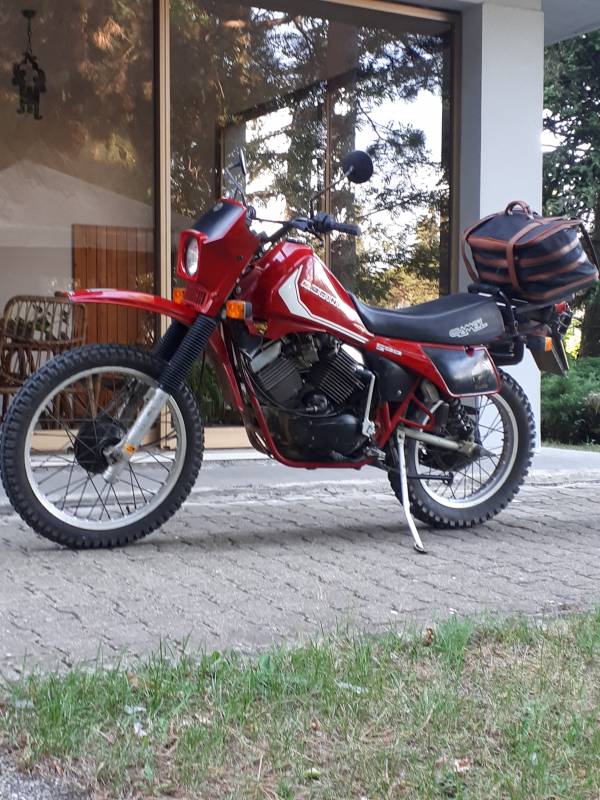

Buongiorno,
mi chiamo Marcello Cristiani, sono di Imola e sono del ' 56.
Nel 1984, dopo aver avuto per un paio d'anni un Kanguro, acquistai una Morini Camel.
Rispetto il Kanguro uno dei ricordo migliori era la silenziosità meccanica del Camel nuovo , meno bene la sospensione posteriore che negli avvallamenti andava a fondo corsa con una certa facilità.
Adesso il Camel ha 29.000 km e meccanicamente non è più cosi silenzioso (specialmente il cilindro posteriore nonostante la registrazione punterie a 0,10 mm).
Mi sono iscritto perché vorrei consigli su come procedere e informazioni su officine che possono fare eventuali interventi necessari.
Marcello Cristiani

:) Ciao Marcello benvenuto nel forum , compila il tuo profilo personale è utile anche a tutti i nuovi iscritti per avere magari dei contatti amicizie della propria Zona ! Dalla foto sembra messo bene il Camel ma è sempre stato tuo ? :)

Benvenuto Marcello, il tuo Camel dovrebbe avere il motore 478 come il mio 500 stradale, 29.000 km per questo motore sono pochi,dovrebbe andare ancora molto bene.

yes, il Camel l'ho sempre avuto io. Da dire che l'ho usato solo per i primi 3 anni, poi è rimasto sempre in garage (... matrimonio, figli, lavoro...). Ora che ho più tempo ho iniziato i lavori per rimetterlo in marcia bene

Ciao bicilindrico56,
il motore va bene, parte subito, bel minimo con il classico borbottio del v stretto, buona accelerazione etc......
E' solo che mi darebbe più soddisfazione sentirlo al minimo con rumorosità meccanica ridotta ....
Per questo pensavo che un rifacimento con giochi di accoppiamento al minimo delle tolleranze ( ho visto sui manuali che c'è parecchia differenza tra gioco min e max ammessi di pistone/cilindro, biella/albero, bilanciere/perno, ....) potrebbe fare la differenza.
Non so, forse vado a fare tanto lavoro per nulla .....

Benvenuto Marcello, non credo che con quel chilometraggio ti convenga mettere mano al motore, io ho un 478 prima serie, ed a freddo é abbastanza rumoroso meccanicamente, ma poi a caldo migliora molto, con canna in ghisa una certa tolleranza é d'obbligo, ed il pistone che ha il perno disassato a freddo scampana un pochino é un classico di questi motori, la cosa é scomparsa sui modelli più recenti con cilindri in alluminio e riporto nikasil con tolleranze cilindro pistone ridotte al minimo.
Tieni anche conto che il Camel ha uno silenziatore molto strozzato che riduce molto il rumore allo scarico con conseguente maggior risalto della rumorosità meccanica.
Fai un bel tagliando con un buon olio minerale o semisintetico (non usare il sintetico), cambia la cinghia di distribuzione e poi facci un giro, vedrai che la rumorosità non sarà più un problema!

Marcello anch'io ti consiglio di non toccare assolutamente il motore considerando anche che la moto è sempre stata tua.
aggiungo anche la grande difficoltà a trovare ricambi nuovi per il 500 al contrario del 350.
