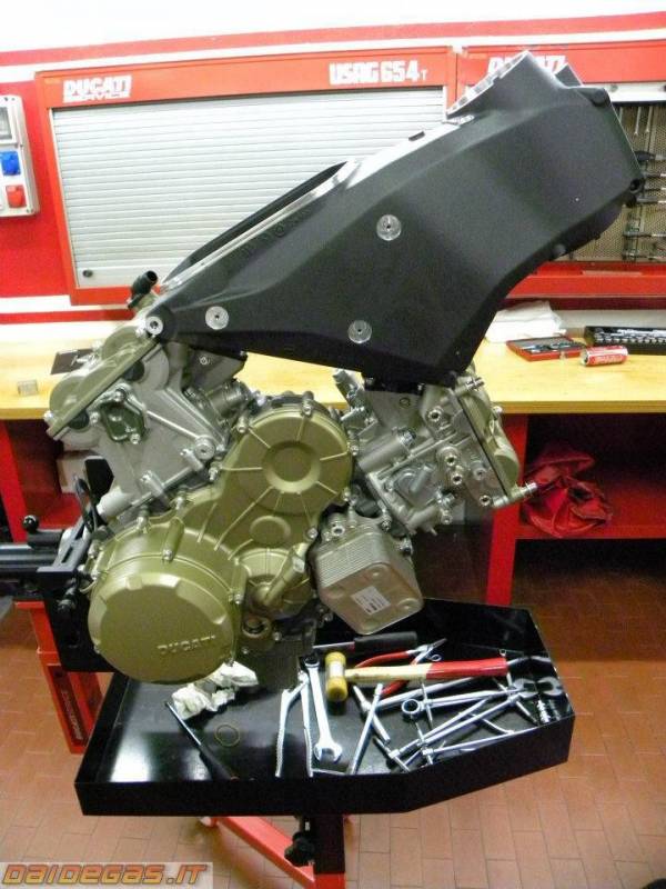

Complimenti rrr 1980,sei in possesso di una documentazione fotografica invidiabile. Con queste foto mi dai l'occasione di fare un' altra punzecchiatura alla casa di borgo panigale.
