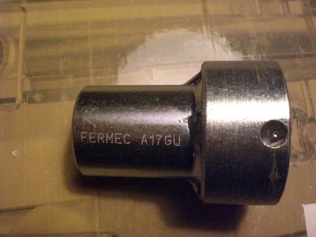

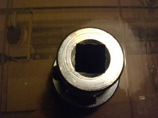

morini52 :cheer: :cheer: che bel armamentario che ti sei fatto :ok: :ok: Complimenti solo una domanda no capisco a cosa serve quello corto tondo :?: :?: :idea:
Ciao Giuliano,immaginavo che un occhio attento da vecchia volpe come il tuo,non poteva farsi sfuggire una simile osservazione.Quello corto tondo è una chiave "special da me elaborata" per svitare la ghiera GUK dell'albero motore che tiene l'ingranaggio che aziona la pompa olio.Come sai quella ghiera è stretta a 12 Kgm,se non hai un attrezzo specifico e adattato sviti ben poco.Per irrobustire i denti ho messo una bussola esterna saldata di rinforzo,e all'interno di guida, che si caletta sull'albero motore con una brozina per non rovinare il codolo rettificato.
Come vedi è una normale chiave frontale per ghiere A17GU autobloccanti,modificata e adattata per poter operare in maniera ottimale.La bronzina,il colore all'interno non lo vedi,perchè la settimana scorsa l'ho fatta cadmiare passivante bianca.
