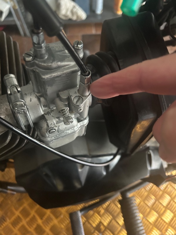

La cosa strana è che sembra che sia stato verniciato questo Carburatore , ma dentro com'è si muove liberamente sotto questa valvola di chiusura c'è ancora la gomma

E' QUESTA SCUSA..
25/11/2024 18:01 #34667 da Zenato
Risposta da Zenato al topic 125 H 1976 CARBURATORE
QUELLO INDICATO DAL MIO DITO - TOGLIENDO LA MOTO DI ACCENDE E RIMANE IN MOTO...

okay se riesci metti una foto del dettaglio della parte superiore del Carburatore !:ok:
