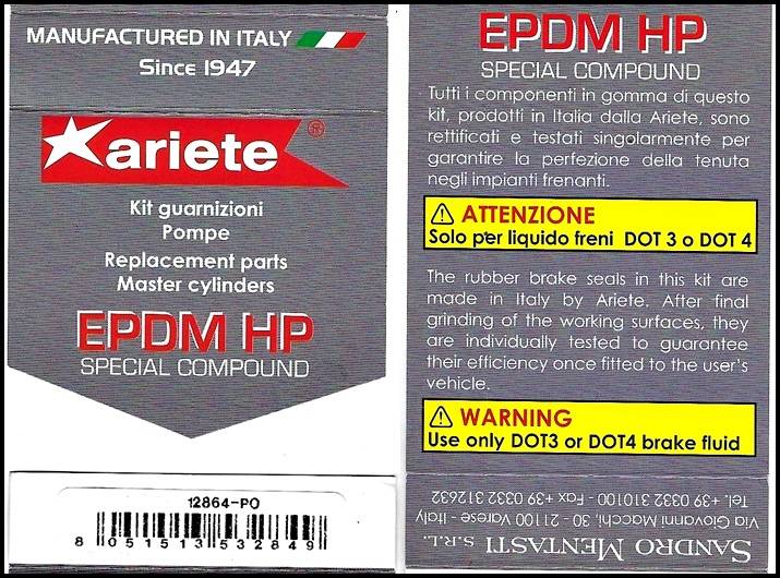

Allora.. sul sito officine08 hanno kit revisione per grimeca di Morini 350k2, hanno anteriore diametro 41mm e posteriore diametro 32 (quelle giuste). sono di marca Ariete. altrimenti le ho trovate su motoshopitalia per pinza grimeca di Aprilia con anche i pistoncini inclusi a 22€ più spedizione. ho preso queste ultime ma ci è voluto un sacco di lavoro per adattare le tenute che erano troppo spesse e non si riusciva ad inserire il pistoncino. ora frena e non perde più. :moto:

per esperienza personale eviterei le guarnizioni ariete, prese e buttate perchè perdeva sempre olio acquistate da Nanni oltre ad essere persona squisita guarnizioni ottime.

Appena riesco metto anche il codice dei Gommini per le pinze freno Grimeca , Consiglio di sostituire anche l'olioe fare una bella pulizia di tutte le componenti .

grazie 1000 con il codice le trovi subito.

per caso sai dirmi dove si possono trovare anche i ricambi per la pompa il cilindretto d 19 mm con le 2 guarnizioni.
ciao se ti serve la puoi ordinare qui www.ebay.it/str/motoscootersuperstore il mio venditore di fiducia :ok:
