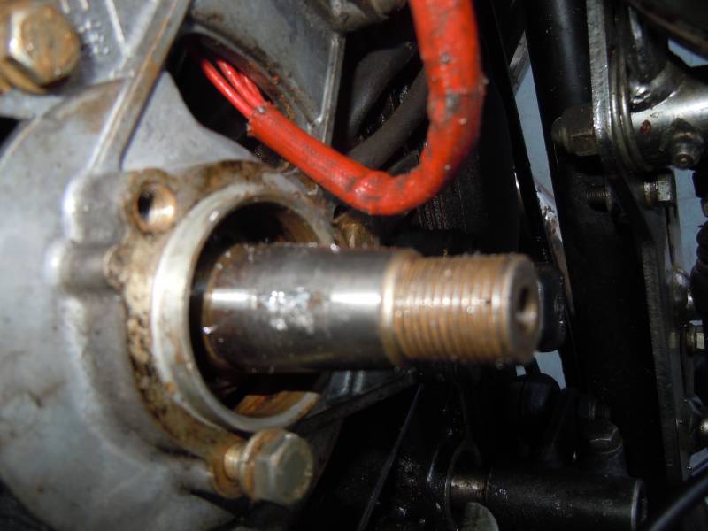

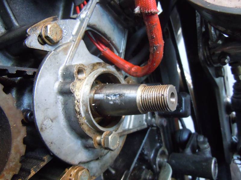

La chiavetta sporgeva pochissimo ... Adesso ho quella 3x5 che è praticamente uguale a quella "lisciata" e poi ho preso l'altra misura disponibile 3x6,5 che mi sembra un po' al limite .... La sede nell'albero è fonda 5 mm ... lo spacco nel volano inizia con 2 mm per finire praticamente a 0 ... quindi nella zona mediana ho circa 1 mm medio di spacco ... giusto giusto ? Forse è alta 0,5 mm di troppo .... Ma quella da 3x5 praticamente scompare nello spacco
03/06/2019 20:32 #32139 da vin-lap
Camel e excalibur 6,5 Kgm
Ringraziano per il messaggio: giumorin, umbi
03/06/2019 19:45 #32137 da umbi
capita di tranciare la chiavetta se è "troppo alta" e forza nella cava del volano, impedendo al cono di andare correttamente in appoggio....
bisogna controllare che la chiavetta sporga dall'albero meno di quanto è profonda la cava sul volano e che possa scorrere liberamente nella cava....
Bhe sporge talmente poco ... Ma a quanti kgm va tirato il dado ?
03/06/2019 19:39 #32136 da umbi
Comprato nuova chiavetta che è praticamente uguale a quella lisciata. Quindi col cono del volano cosa devo fare ? Ho provato con la pasta ma sarebbe un lavoro immane a mano ... provo a lucidare il cono interno del volano con la carta seppia (Il cono albero è bello) con la speranza che combacino meglio ?
03/06/2019 10:02 - 03/06/2019 10:03 #32132 da vin-lap
03/06/2019 07:59 #32131 da bevotroppo
La chiavetta ha solo funzione di posizionamento e non lavora a taglio quindi se si è rotta vuole dire che vi è un problema sul cono o sul suo serraggio.
Ringraziano per il messaggio: De Francesco
02/06/2019 16:35 #32130 da umbi
Alla fine me l'ha "cacciata" fuori un amico con un cacciaspine ed un pò di maniere brusche. Adesso devo capire come fare perché la cosa non si ripeta. Perché con i Morini con l'accensione tradizionale la cosa non mi è mai successa (La spina mi sembra più grossa però) ... Su internet ho letto che con della pasta abrasiva bisogna ruotare il volano sulla sede dell'albero per cercare il miglio adattamento possibile
02/06/2019 09:49 - 02/06/2019 09:55 #32128 da umbi
Ho provato a picchiare con una punta ma niente da fare
