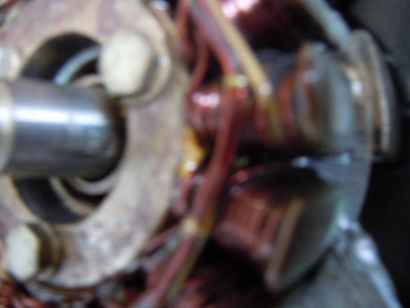

La foto non è chiarissima ma levato gli avvolgimenti prova a scaldarlo per bene poi picchi da un solo lato ....facci sapere
01/06/2019 16:56 #32125 da umbi
E' completamente attaccata all'albero motore ..... ho provato .. ho inciso la chiavetta ma niente ..... forse bisognerà cercare uno scalpello della larghezza idonea ?
01/06/2019 11:50 #32124 da gavio84
Con un cacciavite a taglio picchia la chiavetta da un lato, come per inserirla nella sua sede sull'albero conico, in questo modo l'altro lato dovrebbe sollevarsi, la chiavetta è una mezza luna, poi con delle pinze la puoi togliere.

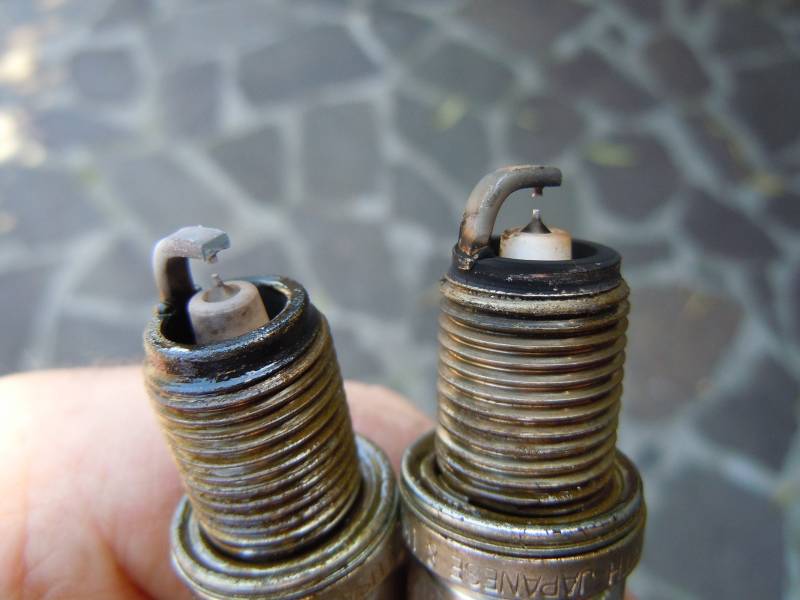

Ho sostituito la cinghia al Morini con la solita procedura .... Avevo notato la chiavetta un pò magra (Ma era la prima volta che smontavo il 501) .... nel provarla stamattina scoppiettiii a tutto andare .... controllo candele OK smonto il volano e la chiavetta si è lisciata .... qualche trucco per tirare fuori quella rimasta nell'albero ?
