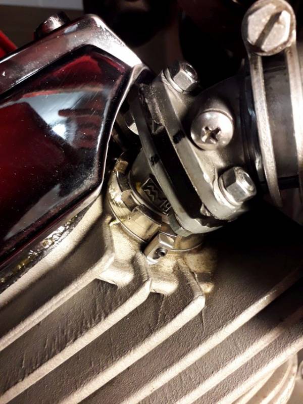

Soluzione carina ma ci sono da fare fori esterni, tu li avevi pronti ed hai fatto bene a sfruttarli; io, non avendoli, potrei legare con filo d’acciaio mo’ di motore aeronautico.
In una coppia di teste che attualmente sono smontate, avevo invece fatto un foro passante dall’interno intercettando la porzione di collettore avvitata nella testa; poi avevo filettato M5 e messo vite ad impacchettare il tutto, curandone la lunghezza in modo che non sporgesse disturbando il flusso.
Non sto a dire che con questa soluzione il tutto diventa un blocco unico, rendendo superflua la ghiera che assolve solo un compito di completezza estetica. È altresì del tutto invisibile, almeno finché non si smonti il coperchio valvole.
Con le nuove teste avevo invece deciso di evitare la mano pesante, e avevo optato per la soluzione suggerita dai guru infallibili, ossia aggiustare la lunghezza della parte filettata del collettore in modo da ottenere la giusta angolazione, serrare a morte sulla testa con frenafiletti Loctite 270 (avete presente?!) quindi serrare la ghiera. Risultato: bene per parecchio tempo, poi una lunga e calda tappa in Corsica ha dissolto l’infallibilità dei guru.
A questo punto temo di dover assassinare anche queste due teste, ma prima provo l’OR.

Ho studiato e realizzato un'altra soluzione:idea: , che vi mostrerò appena farò qualche foto da postare.
Io sono molto curioso. Svelaci il mistero.
Ciao rrr1980 (se non ricordo male, Riccardo), la soluzione che ho realizzato è stata possibile sfruttando due fori filettati M6, presenti nella zona vicino alla battuta della ghiera (che non so quando e da chi siano stati fatti, ma finchè la moto era in mio possesso non c'erano), ho realizzato, partendo da una vite TE inox parzialmente filettata, due perni con una parte con il profilo a parallelepipedo, che una volta filettato (M3) accoglie un grano con la punta, che blocca in posizione la ghiera serrata. Allego una foto che spero sia abbastanza chiara.
Per il momento (non ho fatto più di 50/60 km) sembra che la cosa funzioni. Ti aggiornerò in seguito, quando avrò fatto un pò più di strada.
