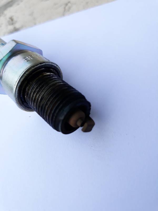

19/03/2018 21:26 #30428 da poldo
Risposta da poldo al topic R: Erogazione kanguro
Confesso che per pigrizia ho smontato solo la candela del cilindro anteriore, :whistle: .Tornando alle sensazioni di guida, si sente la manopola del gas, direttamente attaccata alla ruota posteriore. per uno come me ,che ormai si era assuefatto ai moderni sistemi di iniezione ,è stato come un ritorno alle origini,quando bisognava saper dosare, senza affogare i carburatori.Grazie dei consigli rrr 1980 :grz;

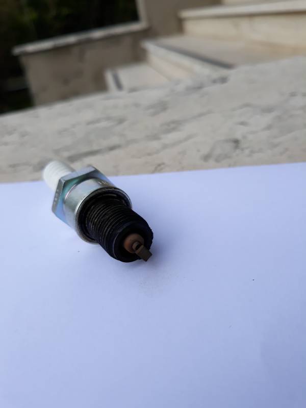

19/03/2018 06:50 #30424 da rrr1980
Risposta da rrr1980 al topic R: Erogazione kanguro
A me sembra pressoché perfetta, al limite appena appena sul grasso ma per adesso può andare; con l'estate forse necessiterà di un ritocco a smagrire.
Guarda sempre entrambe le candele.
18/03/2018 20:40 #30422 da poldo
18/03/2018 20:40 #30421 da poldo
Ecco come si presenta il colore dell'isolante delle candele dopo un giro di circa 120 km ,con percorso strada sterrato in modalità turismo.
