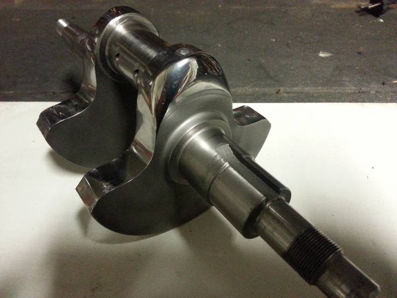

WOW che bello .... Ci scriverai le tue impressioni appena hai modo di "Testarlo" ..... P.S. : Come hai fatto a lucidarlo così bene

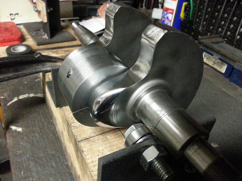

09/02/2018 08:33 - 09/02/2018 08:34 #30077 da rrr1980
Risposta da rrr1980 al topic R: Bielle 350 primo tipo a vite mordente.
Complimenti a tutti per gli incredibili lavori di modifica degli alberi motore del Morini.
E questo, per completezza, è un mio personale azzardo:
Esteticamente non all’altezza degli altri, ma tanto non si vede mica :no
Mi dite se avete notato miglioramenti nel livello di vibrazioni durante il funzionamento?
Una pacchia.

07/02/2018 06:51 #30073 da rrr1980
Esiste anche un terzo metodo per lavorare l’albero, inventato da altro amico morinista:
Anche in questo caso, il risultato estetico è notevole:
Peccato dover imprigionare queste sculture dentro un motore.
06/02/2018 21:10 #30070 da porverone
Risposta da porverone al topic R: Bielle 350 primo tipo a vite mordente.
Questo è il mio albero kangurizato ed equilibrato grazie alla tabella di calcolo di Riccardo, non avendo la fresatrice ho fatto una dima per l'esterno e l'interno delle mannaie ho asportato materiale con mola abrasiva e disco da taglio da un 1mm poi ho raccordato con mole abrasive a cilindro di grana via via più fine.
