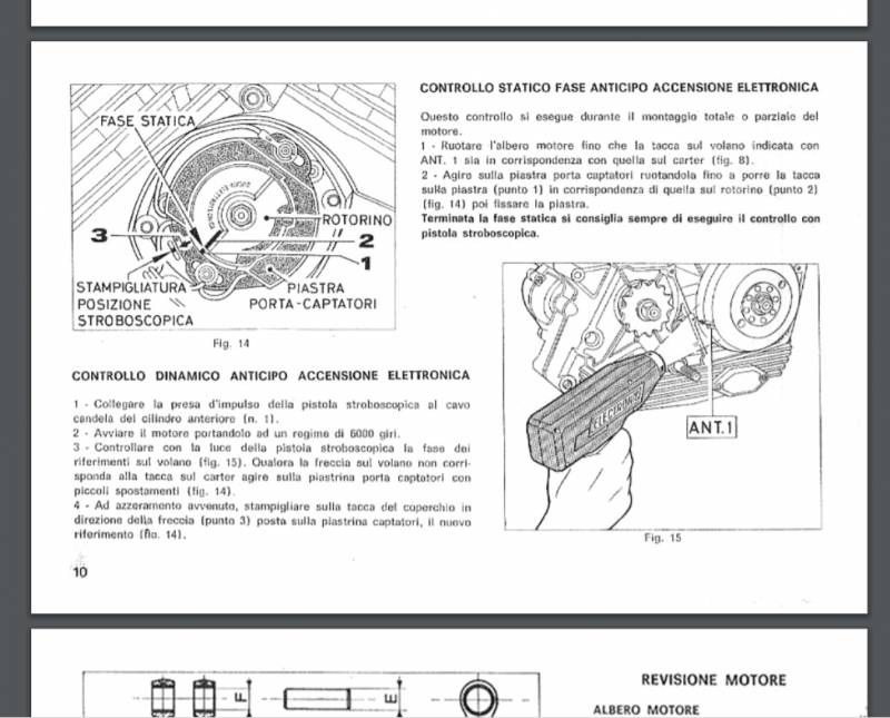

27/12/2017 08:06 - 27/12/2017 08:10 #29938 da rrr1980
La procedura è semplice ma te la facilito ulteriormente.
Porta il cilindro anteriore al PMS di fine compressione, come se tu dovessi regolare le valvole. A questo punto innesta il rotorino del captatore in modo che l’apertura sia rivolta all’indietro.
Piazza il captatore a metà corsa, il motore si avvierà comunque; l’anticipo lo regolerai poi con la lampada strobo.
Fine.

26/12/2017 23:57 - 26/12/2017 23:59 #29937 da AxelF
stai parlando di questa procedura?
24/12/2017 08:08 #29934 da Joebar
Da quello che dici potrebbe esserci l'accensione fuori fase.
Hai controllato che il rotore del pickup sia montato correttamente? Lo stesso può essere montato in due posizioni, in fase o sfasato di 180°. La verifica è abbastanza semplice, nell'angolo tecnico trovi il manuale d'officina con la spiegazione, sullo stesso trovi anche tutte le verifiche da fare passo passo sull'impianto elettrico, sia per quanto riguarda l'accensione che per la sezione servizi e ricarica batteria.

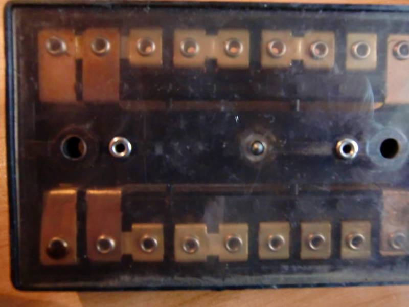

08/12/2017 22:00 - 08/12/2017 22:06 #29861 da giumorin
Controlla anche il dietro della scatola fusibili a me era successo che un rivetto di ottone era andato e così mi faceva impazzire ora andavano i chiari ora no , l'ho salvato con un bulloncino passante poi saldato per sicurezza :ok:

08/12/2017 22:00 #29860 da giumorin
