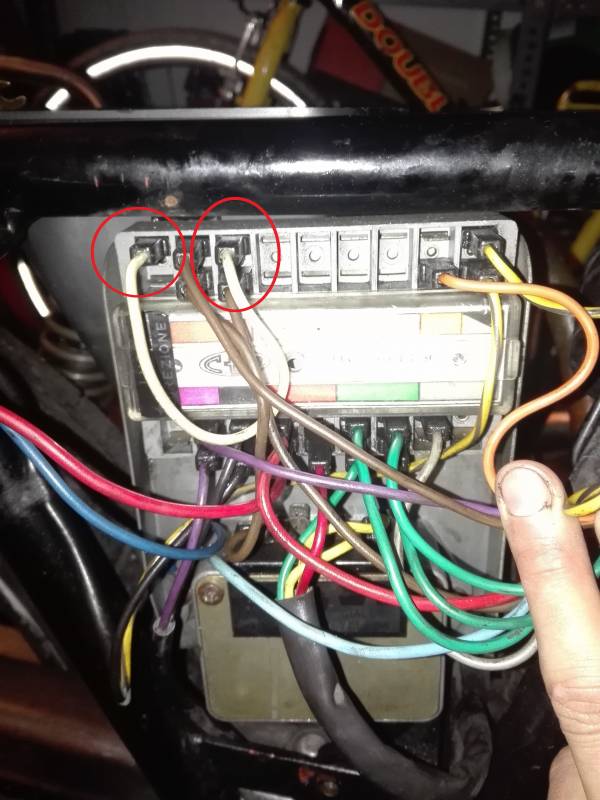

08/12/2017 22:00 #29859 da giumorin
Controlla anche il dietro della scatola fusibili a me era successo che un rivetto di ottone era andato e così mi faceva impazzire ora andavano i chiari ora no , l'ho salvato con un bulloncino passante poi saldato per sicurezza :ok:

07/12/2017 18:21 #29851 da AxelF
Ciao ok quindi di fatto non avendo le frecce non serve a nulla il filo bianco.
Per le foto appena ho tempo te le mando
07/12/2017 13:51 #29850 da rrr1980
Ciao,
il ponticello bianco serve ad alimentare il circuito delle frecce quando presente, quindi è originale.
Cerca di spiegare bene cosa non è funzionante.
Riguardo a me, mi servirebbero un po’ di dettagli dell’impianto in ogni sua parte, comprese le fascette di ancoraggio al telaio e tra i vari mazzi di fili.
07/12/2017 13:11 #29848 da giumorin
i morsetti non sono tutti in collegamento il filo bianco potrebbe portare un + agli altri se la smonti la scatola dietro è trasparente e capisci cosa collegano i marroni di solito sono le luci
07/12/2017 12:18 #29847 da AxelF
Ok non c'è problema per le foto, però ti poso dire che la moto non è ancora funzionante e non riesco a capire il motivo.

06/12/2017 18:21 #29844 da AxelF
Ciao a tutti
Ho fatto un controllo all'impianto elettrico è ho scoperto perchè non andava la spia del carburante e il clacson.
però ho scoperto un cavo bianco sul quadro principale che non esiste sullo schema elettrico. Quello cerchiato in rosso.
Qualcuno può aiutarmi e dirmi se serve a qualcosa o e a che cosa serve?
grazie in anticipo
