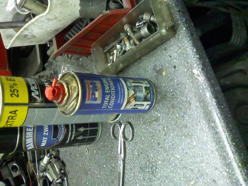

Uso spesso questo per pulire carburatori, e un po' agressivo per vernice ecc (allora stai attento...), ma funziona bene

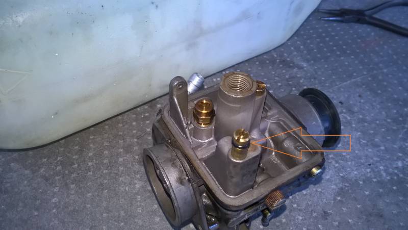

Grazie Hombre, si la chiave è del 30, me l'ha prestata un amico, oggi però ho fatta la manutenzione ai carburatori, ci ho messo un due ore e mezzo.....sono scarso come meccanico....si la vite aria, la prima a sinistra un giro e mezzo e il minimo tutto avvitato poi a tentativi l'ho regolato.
Il primo carburatore l'ho finito senza probemi mentre il secondo ho sbagliato io a montare le guarnizioni nuove e qui
su questo getto ne ho montata una leggermente più grossa che impediva alla vaschetta di chiudere bene con il risultato che una volta montato il carburatore sulla moto usciva la benzina dalla vaschetta.
Ho dovuto smontare di nuovo il carburatore e sostituirla con quella giusta e poi una volta rimontata tutto ok.
Regolato il minimo ho fatto un 200 mt in cortile a occhio mi sembra vada molto meglio, più pronta alla risposta.
Anche le vostre lato filtro hanno dentro il carburatore questo coso di plastica che riduce il diametro del condotto di aspirazione?
Ultima cosa, una volta montato il primo carburatore ho buttato via il miscuglio di aceto bianco e chanteclair usato per pulirlo e mi sono trovato due anellini di metallo.......piccoli che crescevano, smontando l'altro ho visto che per fortuna erano quelli delle viti aria e minimo, non ho dovuto smontare tutto un'altra volta.
