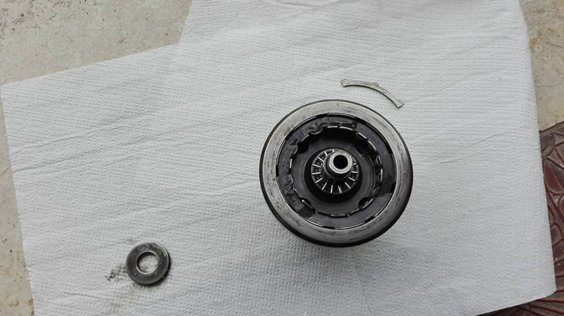

:) Ah ecco dove l'avevo vista , non è una parte che si apre spesso , e serviva a tenere fermi i rulli della ruota libera.....funziona lo stesso ?? per l'altro discorso de filtro :ok: non facciamo passare un messaggio sbagliato ,il filtro dell'olio serve per fermare le impurità limaglia ecc , ma se non lo puliamo mai ci potrebbero essere guai seri al motore , la casa consigliava di lavarlo ad ogni cambio d'olio e aggiungo che sulla seconda serie quella con l'accensione El. Kokusan è ancora più importante visto che si sporca l'olio con la gomma del parastrappi , oltretutto la pompa pesca proprio l'olio dal filtro :ok2:

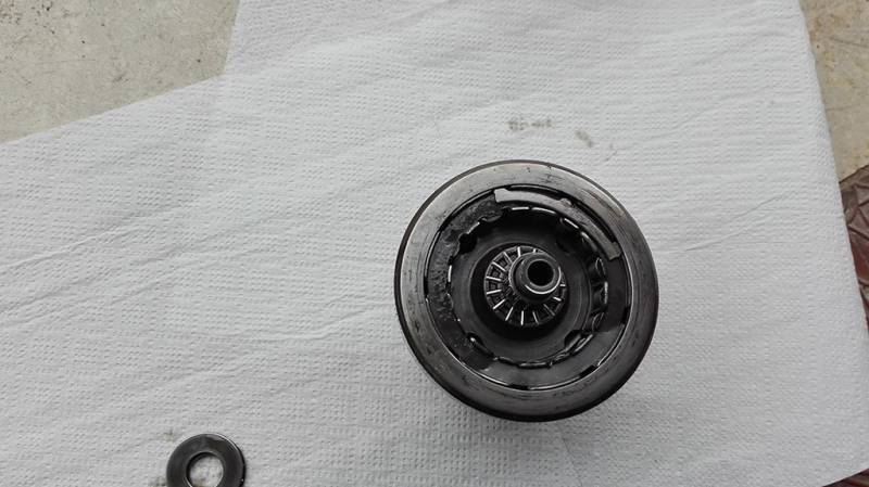

aggiornamenti, stamattina ho smontato gli ingranaggi cercando di separare solo le parti interessate ed ecco cosa ne è venuto fuori
come si vede nella foto successiva il pezzo è esattamente quello che sospettavo
nel mio precedente smontaggio non l'ho mai messo l'anello quindi è opera del vecchio proprietario, spero che la parte mancante non sia all'interno del carter o al massimo sarà vicino al filtro dell'olio che non ho mai smontato.

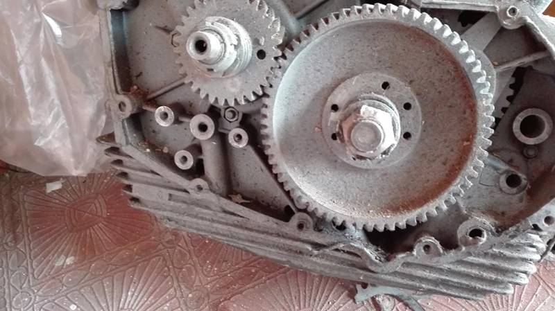

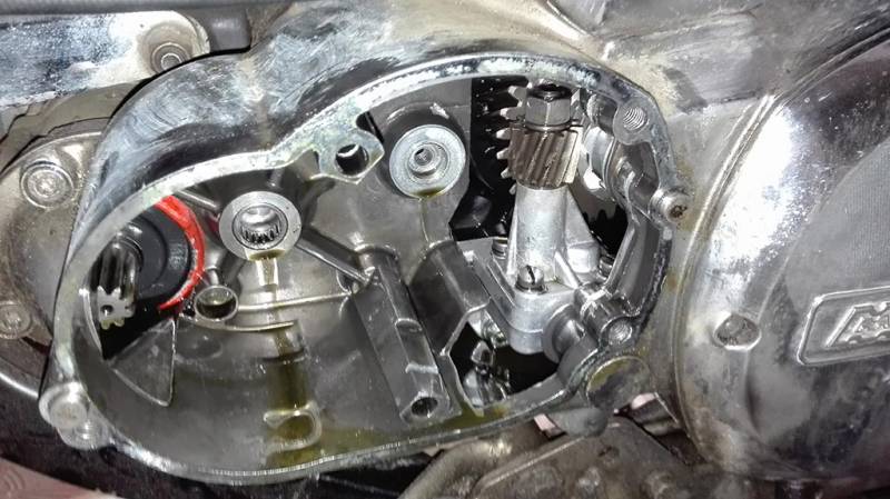

Premesso che dopo aver cambiato l'olio non l'ho riaccesa a parte 30 secondi stamattina per vedere se avevo rimontato tutto bene, ho notato una cosa, l'altra volta l'olio si vedeva smontando il coperchio laterale sotto la pompa dell'olio, stavolta invece non lo vedo
avendo un motore rotto di riserva per eventuali ricambi, ho controllato la posizione della pompa e non riesco a capire dove pesca,
chi può aiutarmi?

ho smontato diverse volte quel gruppo di ingranaggi, dalle dimensioni è una parte dell'anello 17 spezzato, purtroppo non ricordo se l'annello era presente a suo tempo questo lavoro lo feci 7/8 anni fa, cambiai l'ingranaggio n 13 con uno rigenerato e riparai quello n 16 che ha un anello speciale all'interno che non fa cadere le camme. tra l'altro il macellaio rimontò tutto senza i 2 cuscinetti n14 che dovetti ricomprare per far girare tutto bene, mi sa che nel montaggio mi mancava anche il 17 perchè lo dovetti montare a contrario sul 13 altrimenti mi cadevano le camme, quindi non potevo inserire l'anello all'interno perchè esso va agganciato al n 16 ( tra l'altro lo ritengo un sistema troppo ortodosso per separare il motorino di avviamento dall'albero motore poichè le camme sono soggette sempre ad usura in quanto dovrebbero srtisciare continuamente con l'ingranaggio collegato all'albero motore)
