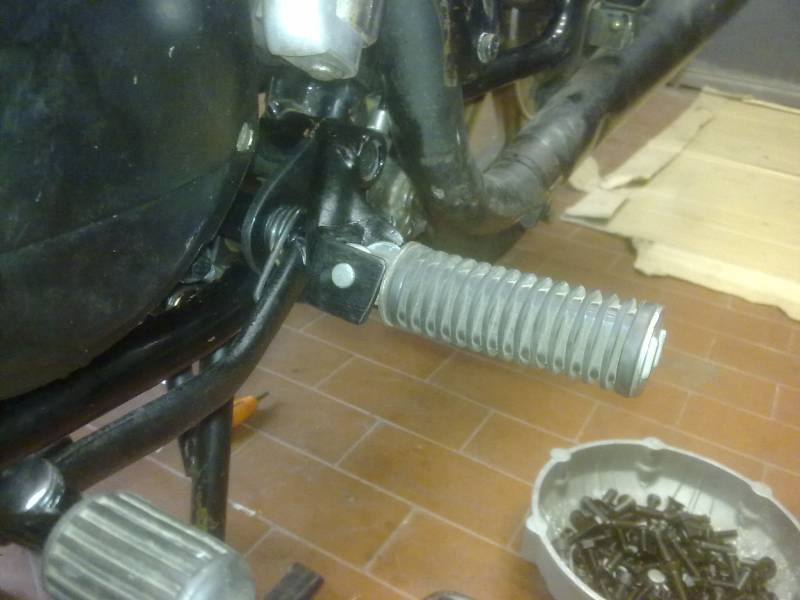

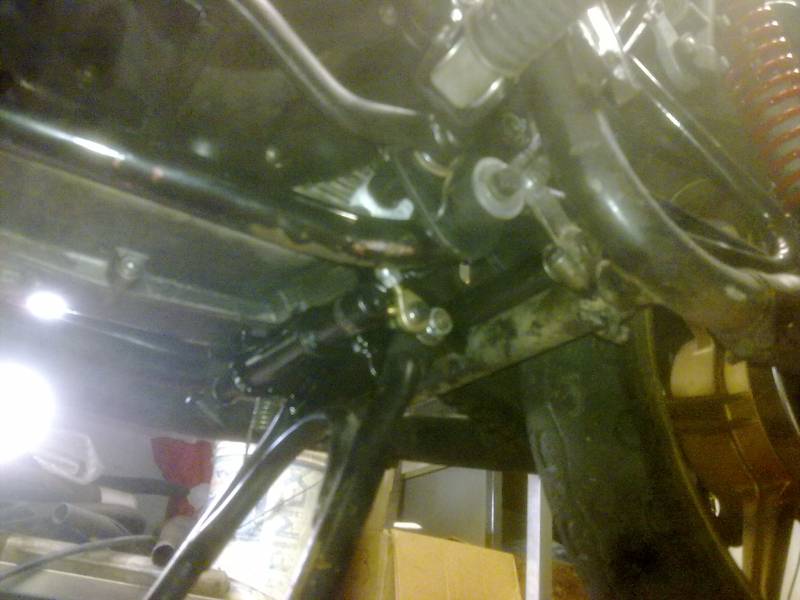

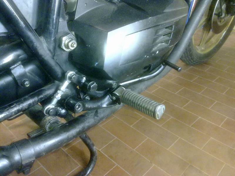

Intanto posto qualche foto più recente del comando cambio, avevo eliminato la vite a testa esagonale per un lavoro più pulito.
questo è il pezzo che supporta l'alberino di rivio del cambio..

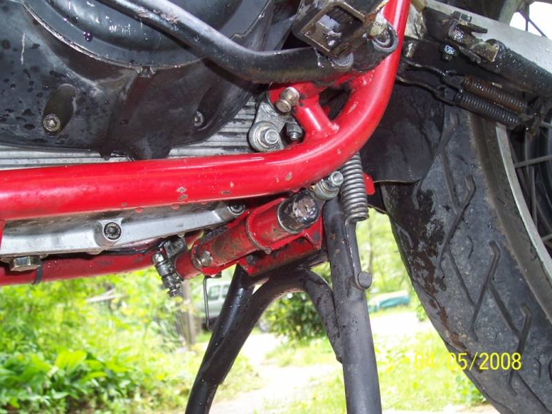

17/09/2016 01:00 #27153 da kabosky
Questo argomento mi sta molto a cuore.
Ho una 500 Sport e non la misi neanche in moto prima di aver invertito i comandi!
Sono dell'idea che vada goduta, non mi andava di abituarmi a scambiare i movimenti dei piedi, avevo paura di confondermi salendo su un'altra moto, il mio incubo era di arrivare a staccare e sbagliarmi.
Avevo anche cercato informazioni su quel kit americano ma non avevo mai trovato niente, così mi sono limitato a copiare lo schema usato per il Camel, che condivide il telaio con il 500 strada. Purtroppo il telaio è simile ma non uguale del tutto, gli attacchi pedana sono diversi.
Lo scopo era quello di fare un lavoro pulito che si notasse poco, di non spostare la pompa del freno e siccome anche io amo le soluzioni reversibili di non rovinare il telaio.Ho studiato un metodo per ubicare gli alberi di rinvio nelle stesse posizioni di quelli del Camel, ho usato le leve del Camel, e ho fatto un po' di pezzi al tornio e alla fresatrice.
Devo dire che funziona tutto e mi godo la moto alla grande, però non sono del tutto felice della mia soluzione, sicuramente è migliorabile.
Anzitutto c'è stato troppo lavoro, all'epoca avevo la fortuna di fare progettazione presso una azienda che aveva officina meccanica e un operaio mi fece i pezzi, altrimenti avrei speso un capitale. In secondo luogo ci sono troppi rinvii, e i giochi si sommano, come sul Camel del resto.
Descrivo quanto fatto.

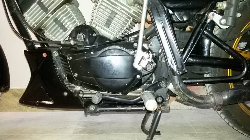

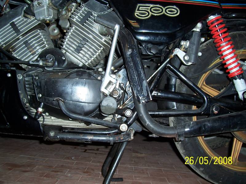

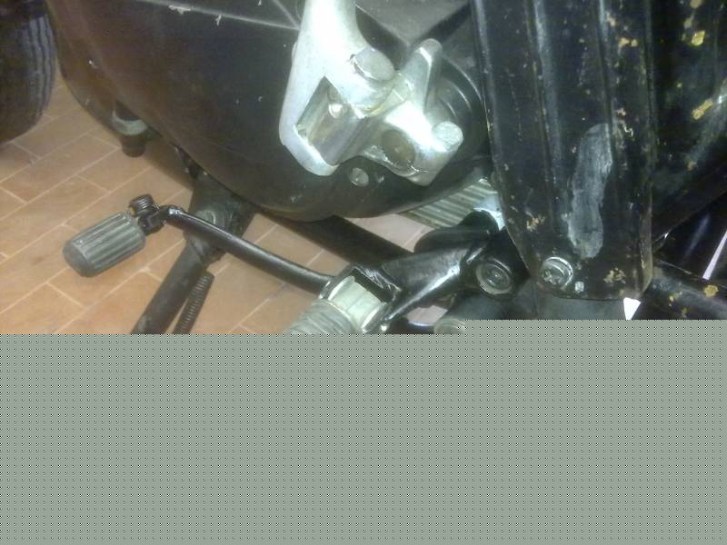

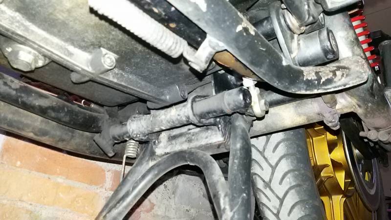

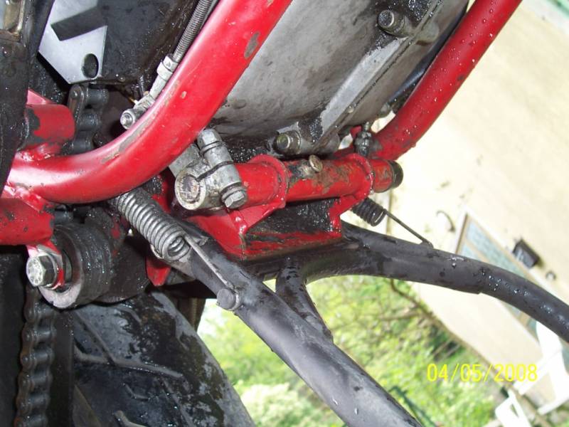

Per il rinvio del cambio il Camel ha la leva che fa ruotare un alberino posizionato sotto la moto, fissato al cavalletto centrale. Allego foto, il Camel ha telaio rosso, lo Sport nero.
Io qui ho contravvenuto ai miei principi, perché ho saldato al supporto del cavalletto una guida per l'albero di rinvio uguale a quella del Camel, però è sotto, nascosta, e volendo ho pensato che avrei potuto rimuoverla con fresino. Comunque ho scoperto di riuscire a dormire ugualmente.

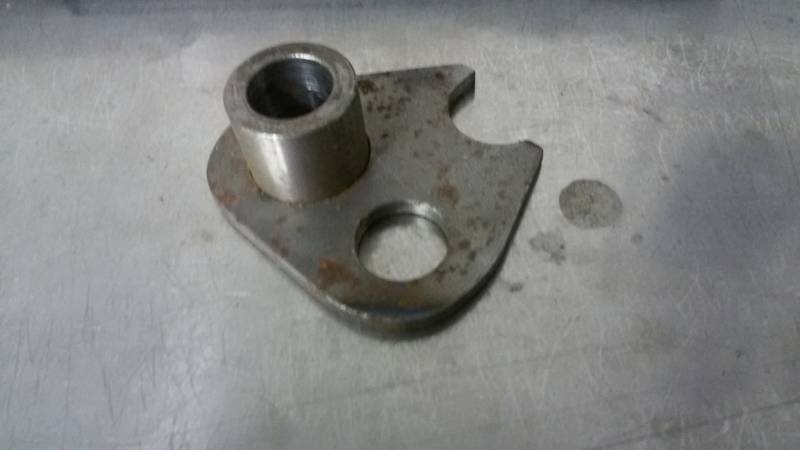

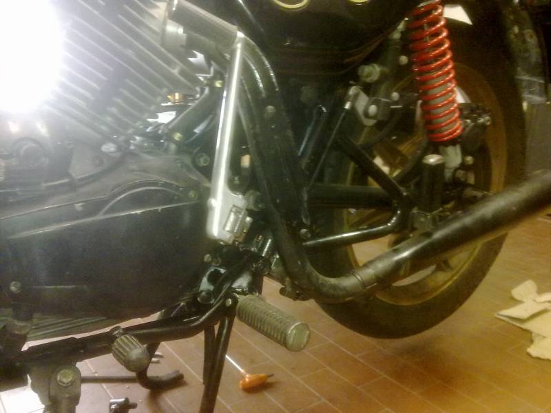

Però non volevo fare altre modifiche irreversibili nella parte a vista, e siccome la leva del cambio nel 500 Sport è in posizione diversa ho dovuto fare un altro supporto per un altro alberino di rinvio in modo che venisse nello stesso punto in cui c'è la leva nel Camel, per poter sfruttare gli stessi leveraggi, per tenere questo supporto ho fatto boccole e piastre che vengono avvitate là dove c'era avvitata la leva del freno originale del 500 sport. Lo so che è un casino ma magari con le foto si capisce.
Metto la foto prima dell'originale e poi delle modifiche
Per il freno ho fatto un albero di rinvio che ho fissato sempre al supporto del cavalletto centrale ma dalla parte opposta, e ho sfruttato i due fori in cui ci sono i gommini di finecorsa, senza saldare niente.
[attachment:10]C:\fakepath\28052011244.jpg[/attachment]
Se interessa posso fornire dettagli migliori e volendo anche misure, ma la prossima volta provo con dei cavi, ero scettico all'inizio, ma forse funziona e si fa prima.
