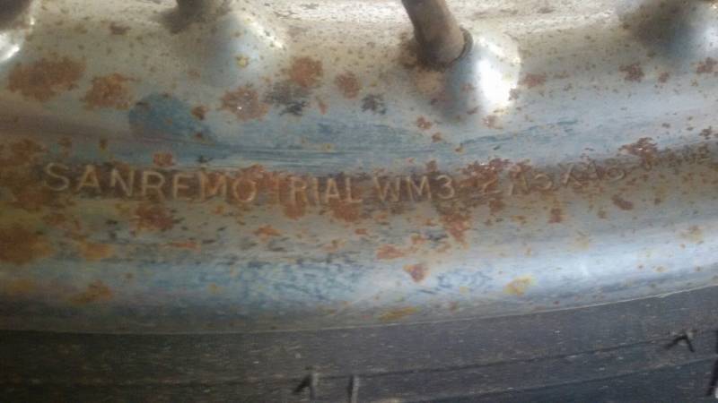

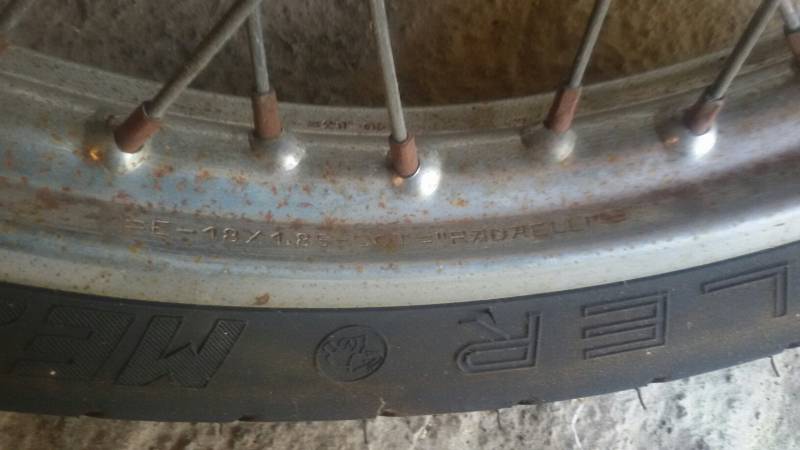

16/05/2016 12:59 #26223 da tonicsix
Risposta da tonicsix al topic R: E' UN MORINI 350 SPORT?
A questo punto si può dire con sicurezza che non è uno sport , ma un turismo modificato.
16/05/2016 11:19 #26221 da Poroppopperos
Risposta da Poroppopperos al topic R: E' UN MORINI 350 SPORT?
Eccovi le foto dei cerchi con la dicitura San Remo la posteriore e Radaelli l' anteriore, e confermo nessuna S sul motore.
