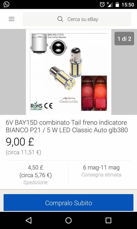

nel fanale posteriore ho messo questa lampada, ho misurato un assorbimento di 0,4 A .ci sono anche a 12v e a luce bianca.ho preso quella a luce rossa, con luce bianca il faro diventa rosa ...la contropartita é che anche la targa é illuminata di rosso

se posso dire la mia opinione, il sistema di raffreddamento passivo della seconda lampada é molto ingombrante (per funzionare bene deve essere aperto a ventaglio) e senza un ricircolo d'aria adeguato rischia di surriscaldarsi
