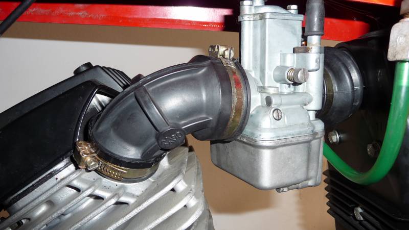

il manicotto del carburatore mi sembra messo bene , ma basta qualche piccolo errore , magari il gioco delle valvole è troppo poco o la fase errata bisogna controllare tutto , mia curiosità dove và la benzina in uscita dal carburatore che si vede nell'immagine :?: :?:

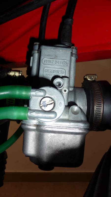

Puoi controllare se il carburatore ha qualche apertura, come quelle usate sui bicilindrici per collegare assieme i condotti di aspirazione dei due carburatori. Qui sembra chiaro che entra aria da qualche parte...se cosi' fosse sarebbe pericoloso ad alti regimi. Potresti mettere una foto el carburatorelato esterno? Comunque hai ragione...probabilmente se ne discuteva sul sito morini di Roma.
ciao Piero....potresti indicarmi il metodo(se esiste)per verificare se il motore prende aria? ecco le foto del carburatore:
