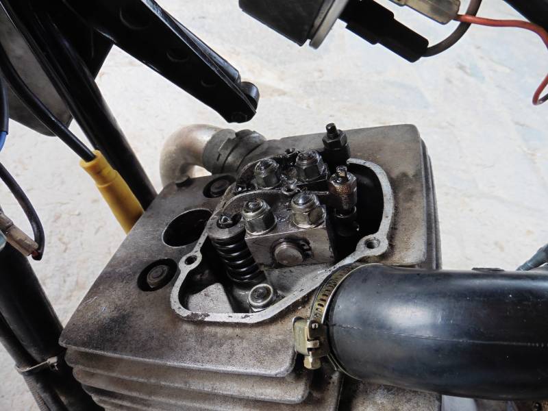

Grazie alle dritte di Kropot volevo smontare il cilindro per controllare le condizioni delle fasce, ma una volta tolto il coperchio delle valvole ho notato che un asta punteria (credo si chiami cosiì) era sfalsata rispetto al relativo registro punteria..... quindi l' asta era ferma. (foto 1 allegata)
Sistemato il tutto, la moto dopo due pedivellate si è accesa......

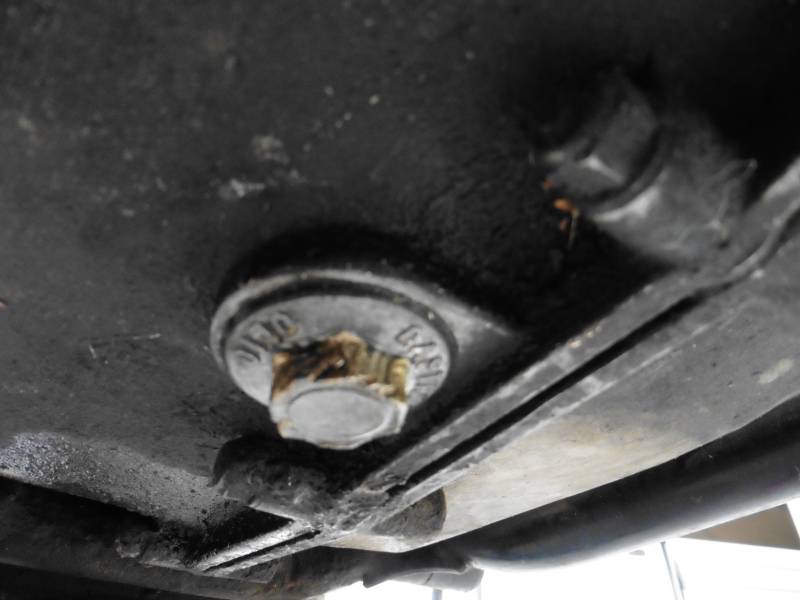

Volevo cambiare olio ma la vite tappo di scarico è spanata (foto 2 allegata) quindi spento subito moto e per ora niente cambio olio.....appena riesco a togliere il tappo spanato lo sostituirò l'olio, intanto mi attivo per cercare nuova cinghia dentata e tappo olio nuovo....

Nel sostituire l'olio stai molto attento a non spannare il tappo di scarico, usa una buona chiave a bussola esagonale, e sostituisci il tappo con quello della ducati 620 (fatti dare anche la rondella di alluminio nuova) che ha anche il vantaggio di avere nel suo interno una calamita per attrarre le impurità metalliche.
