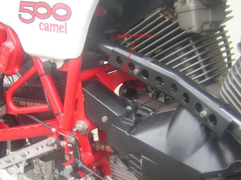

Sui Kanguro X e X1 ho sempre trovato il numero di telaio sul cannotto di sterzo , in ogni caso non ci vuole molto a scoprire dov'è , se non è sul cannotto è sulla piastrina dietro al motore..

Grazie mille delle indicazioni...si tratta di uno dei primi kanguro...anno 1982...se riesco nell'impresa vedrete le foto.

18/05/2015 23:23 #23038 da Joebar
Assolutamente no, sul kanguro X ED X1 i numeri di telaio sono sulla piastra del supporto motore posteriore, quella attaccata con due rivetti vicino al canotto di sterzo è la piastrina d'alluminio che nella fiche di omologazione viene definita "Targhetta regolamentare" che non riporta il numero di telaio ma il modello.
Ma se hai copia della fiche (scaricabile nel nostro angolo tecnico) tutto questo è ben riportato!
Ti allego la foto del posizionamento del numero di telaio, è del mio Camel, ma il kanguro prima serie lo ha nella stessa posizione, solo dalla serie X2 il numero di telaio è stato spostato su di una piastrina saldata sul canotto di sterzo.
