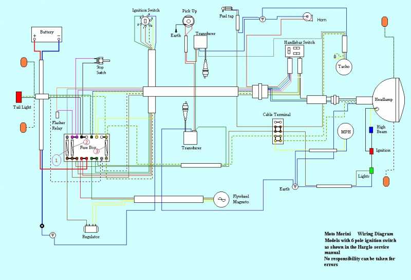

03/05/2013 09:55 #11106 da Joebar
Risposta da Joebar al topic R: problema elettrico Help!!
Vediamo se ho capito bene, quando commuti su abbagliante le luci vanno tutte (luci di posizione ant. e post. - luci strumenti - e faro abbagliante), mentre quando commuti su anabbagliante si spegne sia l'abbagliante che le luci di posizione + strumenti e non si accende l'anabagliante, corretto?
Guardando lo schema che trovi in allegato quale dei tre fusibili hai trovato bruciato, 1 2 o 3 oppure quello volante in serie al positivo della batteria non segnalato nello schema?
