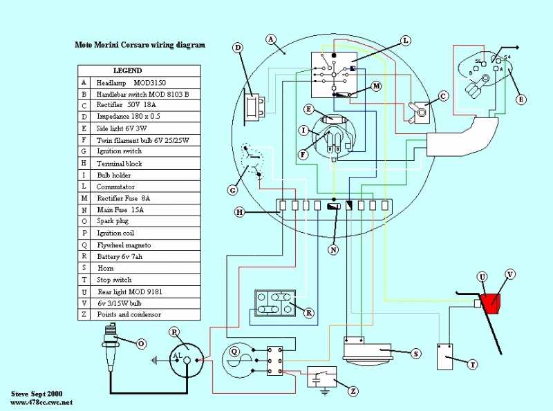

grazie per avermi risposto e grazie per i complimenti, mi sono limitato alle solo moto morini, lo schema pubblicato da motomorini special, lo avevo già consultato, anche se completo non mi aiuta perché non parla dei colori dello statore ma solo dei colori dell' impianto, ma forse sono riuscito ad aggirare, l'ostacolo, propio grazie allo schema morini special ho constatato che il motobi sportspecial ha lo stesso schema e sopratutto gli stessi colori, ho anche diversi motobi e devo smontare un volano per controllare la disposizione dei fili, avolte hai la soluzione in casa e non te ne accorgi. Comunque sono sempre graditi suggerimenti

per lo schema elettrico del corsaro prova a guardare qui:
www.morinispecial.it/joomla/angolo-tecni...nuali/manualius.html
dovrebbe esserci il manuale uso e manutenzione anche dei corsaro

buonasera a tutti, vivo in provincia di Napoli, sono un meccanico di moto in pensione, curo personalmente il restauro delle mie moto, ho cominciato la mia vita motociclistica nel 1969 con un corsarino zt, e il marchio MORINI mi è rimasto nel cuore, tutt' oggi posseggo 5 corsarini di varie annate, un tre e mezzo sport freno a tamburo 1° serie e il corsaro, di quest' ultimo ho un problema con lo statore, i tre fili di collegamento alle due bobine non c'erano perchè spezzati, chiedo aiuto se possibile per i colori e i rispettivi collegamenti sulle bobine, chiedo inoltre se qualcuno ha a disposizione lo schema elettrico del corsaro regolarità del 1970/71. grazie
