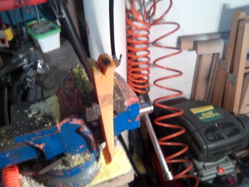

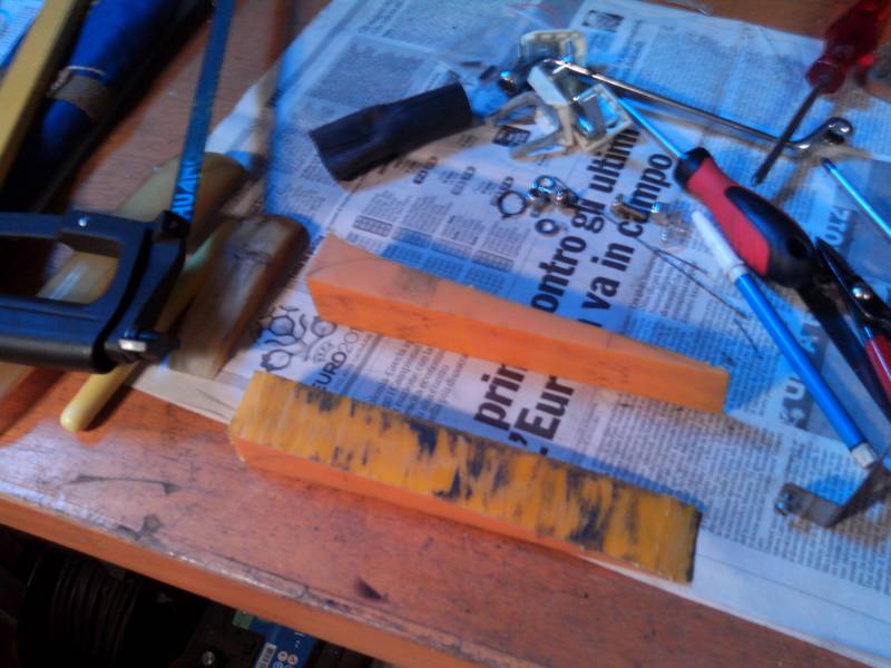

Per ricostruirli consiglio di procurarsi una barra quadra di Nylon 6F-OIL 30 x 30 mm
www.realplex.it/wp-content/themes/realpl...lon-6-F-OIL-(PA).pdf
reperibile dai grossisti di materiale industriale.

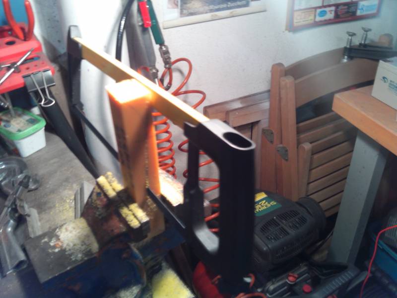

Da uno pezzo lungo 21 cm se ne possono ricavare 2, lavorandolo in questo modo:
1 - tagliarlo in due con il seghetto lungo la diagonale in modo da ottenere due lunghi cunei.

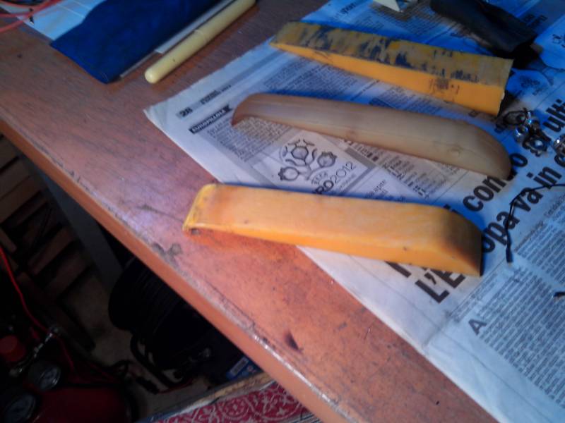

2 - Sempre con il seghetto asportare il materiale in eccesso come da foto
3 Con una lima da carrozziere ( www.fermectools.it/default.php?t=ecomm&e...l2=65360&eid=BGS3217 ) lavorare la superficie, poi scaldando la parte sottile con una pistola termica e aiutandosi con due pezzi di tubo distanziati di pochi millimetri chiusi in morsa si da la piega alla punta (purtroppo non ho scattato foto in questa fase)
4 - a questo punto occorre procedere alla foratura e ad aggiustare la larghezza tagliando con il seghetto una fetta di circa 0,5 cm, rifinendo poi con la lima da carrozziere, controllare posizionando il pattino dove eventualmente occorra asportare materiale per farlo entrare nella giusta posizione.

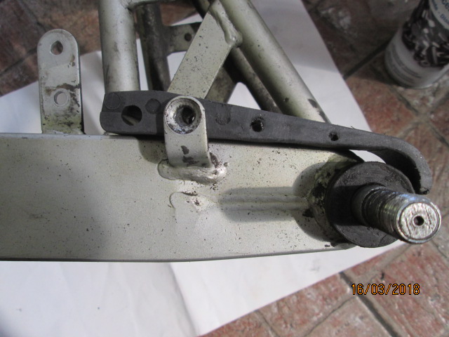

27/12/2018 13:17 #31728 da angelo63
Visto che non ce n'è più, potrei rifarlo alla fresa prendendo la forma delle foto. Si potrebbe avere almeno la lunghezza totale così da dare una scala alle foto? Grazie.
