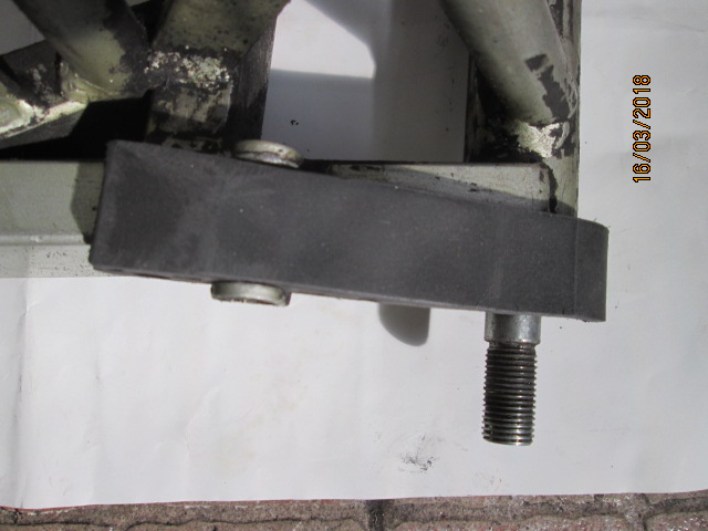

05/04/2019 10:49 #31898 da bevotroppo
...io sto producendo queste:
sono in polizene, materiale fatto apposta per lo scorrimento delle catene:
www.franciacatene.it/pdf/07_materie_plas...7a_guida_catene_.pdf
...unico problema che è verde...:sick:
05/04/2019 04:53 #31896 da tonicsix
Ora ho disponibile questo tipo , è più corto dell'originale , già provato su due Kanguro e va bene.

09/02/2019 20:42 #31787 da carlo59
un grosso GRAZIE ad Admin per la dettagliata spiegazione , con la quale sono riuscito a replicare il pattino per il mio "nuovo" kanguro che ho quasi finito di risvegliare dopo otto anni di letargo col precedente proprietario……….Appena finita ve la mostro, in attesa di portarla a Morano !!!!

03/01/2019 21:17 - 15/06/2020 12:35 #31734 da Joebar
Questa è la dima in scala 1:1, attenzione quando la stampate a selezionare "dimensioni effettive" evitando così ridimensionamenti in fase di stampa, la lunghezza totale è di circa 19 cm.
Dima pattino catena Kanguro
Angelo, ovviamente nella mia guida non ho tenuto conto della possibilità di utilizzare una fresa, ma ovviamente nel caso si abbia a disposizione una fresa è sicuramente meglio, resta valido il consiglio sul materiale da utilizzare e la dima.
