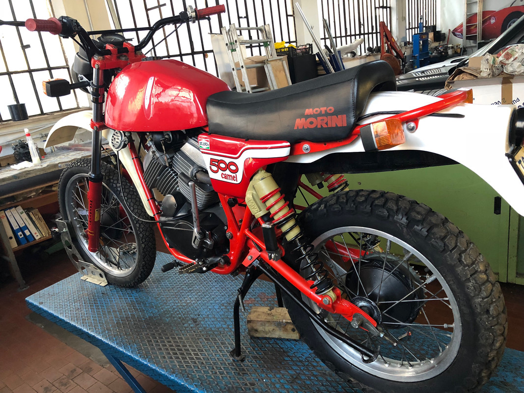

03/06/2020 14:49 #32754 da angelo63
Risposta da angelo63 al topic Camel 500 - Breve storia di un restauro
Aggiornamento: dopo la quarantena e con l'aiuto esperto di Ezio, il Camel ora gira bene, ha superato la revisione ed è regolarmente in circolazione.
Mancava solo la serigrafia sul serbatoio; che ho risolto così:
1) Tracciato bordo tracopiandolo dall'originale e marcando con pennarello nero con piccoli buchi nella carta.
File allegato:
2) Segued i punti applicator adesivo per carrozzieri
File allegato:
3) Carteggiato la superficie con gradazione 360 per migliorare l'adesione della vernice.
File allegato:
4) Protetto il resto del serbatoio.
File allegato:
5) 3 mani di vernice spray bianca
File allegato:
6) Rimozione delle protezioni e del nastro
File allegato:
... segue ...

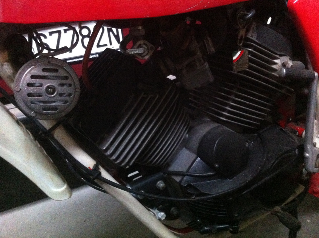

02/04/2019 07:24 #31887 da angelo63
Risposta da angelo63 al topic R: Camel 500 - Breve storia di un restauro
Tromba 6V trovata tramite l'amico Richetto.
Ecco qui un'immagine.
File allegato:
Trovati anche i segmenti originali per il motore da revisionare. E' proprio vero che non bisogna mai mollare.
