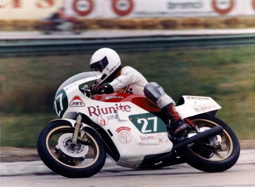

Il telaio è quello della 250 bicilindrica, con un forcellone scatolato su cui agiscono due ammortizzatori Bitubo idraulici, mentre anteriormente troviamo una forcella Ceriani regolabile e due dischi Zanzani flottanti da 270 mm Ø. Sul motore si è lavorato molto, sono stati fusi nuovi pistoni da 66,521 per portare il propulsore ad una cilindrata di 395 cc.; sono state realizzate nuove valvole ed è stato montato l'albero a camme L5. L'albero motore è rimasto quello di serie ma è stato lavorato, così come le teste e la frizione, mentre l'accensione è quella originale. I carburatori sono Dell'Orto da 32 mm e gli scarichi sono stati costruiti in casa, si incrociano sotto al motore per avere la stessa lunghezza nonostante l'architettura problematica (in questo senso) del bicilindrico bolognese.

Andrea Perisi Campione italiano TT3 (1984)
Eros Manfredini vice Campione italiano TT3 (1985)
