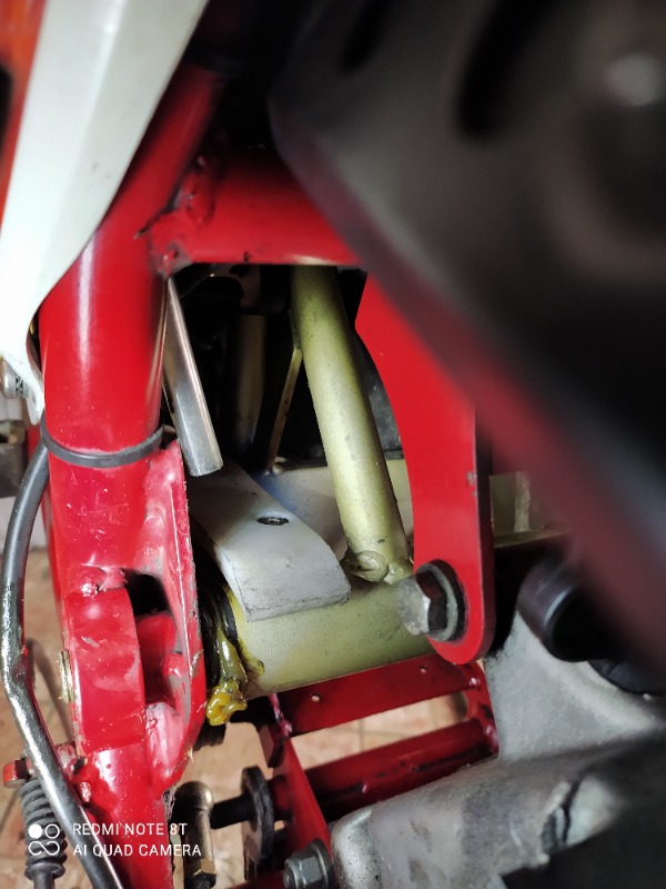

Visto da davanti.

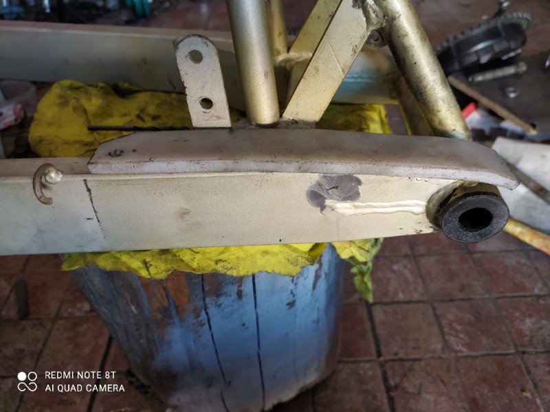

Risposta da tonicsix al topic R: pattino - slitta per catena Kanguro
Se invece si vuole fare una modifica, che migliora lo scorrimento catena, si può fare questo.
