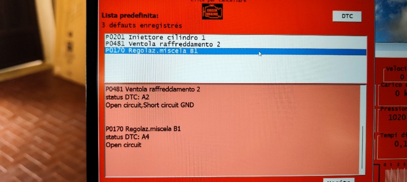

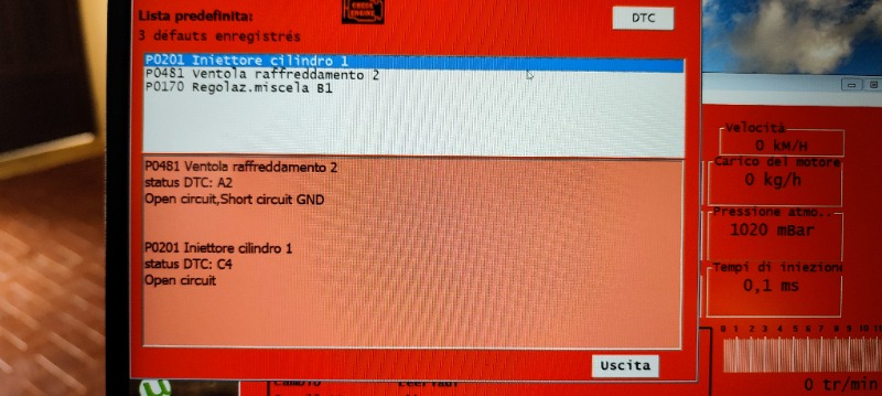

Ciao Joebar, ho fatto la diagnosi con ducatidiag.
Praticamente è un malfunzionamento di un iniettore, ma non so se c'è un relè esterno da controllare o il circuito dell iniettore che è danneggiato, poi segna anche regolaz. miscela sullo stesso cilindro, magari è una conseguenza.
Il tps è a 2,7 come previsto.
Allego foto della diagnosi per consiglio
Grazie
