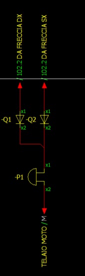

Usa due diodi

ho aquistato un cicalino per le frecce del 3 1/2 ho provato a collegarlo alla spia frecce ma funziona solo con una freccia perchè mi sono accorto che quando cambio freccia si inverte la polarità.
il cicalino va da 6 a 24 volt
soluzioni ?
