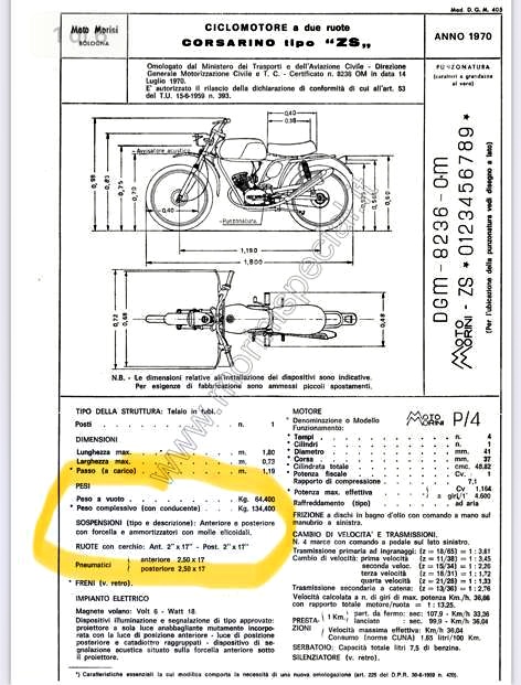

Ciao,le misure dovrebbero essere quelle della fiche ,se guardi l'immagine e' quello scrambler con la marmitta rialzata,anche sul libro"Moto morini una storia italiana" nella sezione Corsarino riporta la misura degli pneumatici ant. e post 2,50 x 17,la misura dei cerchi non e' elencata.

;) Ringrazio l'amico Stefano per l'immagine ( è nel forum ma abbiamo talmente tante cose che non la Trovavo ) qui ci sono tutti i dati di omologazione del modello

sto da un pò di tempo restaurando un corsarino scrambler del 1974, sono alle ruote. chi può aiutarmi per le dimensioni dei cerchi e delle gomme?
