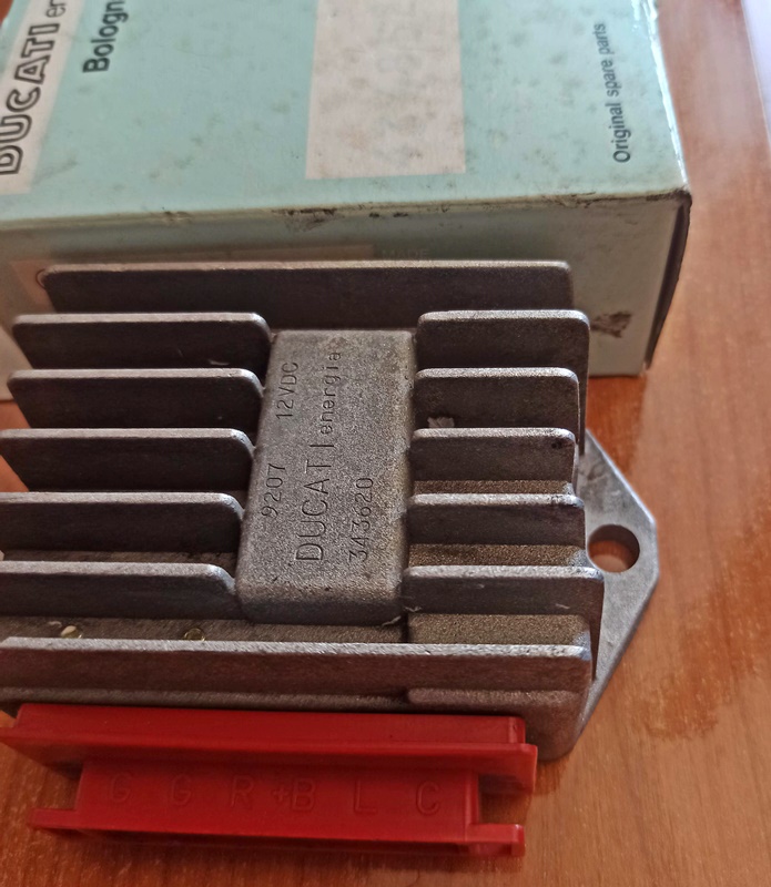

16/06/2023 20:31 - 16/06/2023 22:02 #34300 da giumorin
Risposta da giumorin al topic impianto elettrico 350 Sport K1 3 dischi
dopo un grande suggerimento di Richetto questo è quello Giusto , se lo vuoi lo possiamo montare dall'amico in comune Mauro fatti dare il mio numero ! Ciao Giuliano

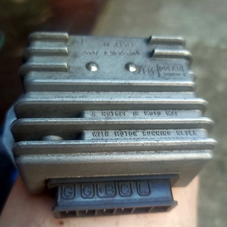

16/06/2023 13:55 #34298 da giumorin
Scusate se mi intrometto , Ezio dici che potrebbe essere questo il Regolatore Giusto per questo impianto :? :?

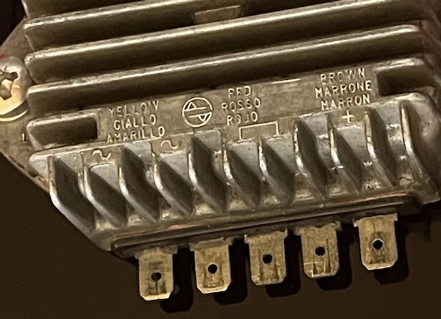

14/06/2023 22:38 #34295 da Furbuffo56
Risposta da Furbuffo56 al topic impianto elettrico 350 Sport K1 3 dischi
si, la marca è Motoplat. I 5 contatti sono marcati Giallo-Giallo-Rosso-Rosso-Marron (a partire da destra nella foto). I due contatti gialli sono marcati con il simbolo della corrente alternata, e c'è un simbolo che indica, pare, la controfase. Cerchero' di procurarmi un altro regolatore allora...
Leonardo
14/06/2023 22:18 #34294 da Richetto
Risposta da Richetto al topic impianto elettrico 350 Sport K1 3 dischi
Quel regolatore è in controfase non va bene per il tuo statore.Devi cercare un reg. a "PONTE".Se ho visto bene è un "motoplat" in controfase, ha 2 lamelle faston G-G, una B+, una R , una C.
