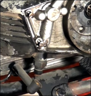

Per il discorso del Bulbo dell'olio invece devi trovare un bulbo delle vecchie Fiat ( mi sembra che era della 600 )qui nella foto vedi dove va messo , ma ci vuole una buona attrezzatura di precisione per forare il carter e successivamente fare il filetto a misura del Bulbo anche se il tuo carter sarà diverso la posizione è la stessa ( sul motore del K 2 era di serie ,ma poi mi sembra che non lo abbiano più montato nemmeno in Morini ) , se vuoi fare questa modifica approfittane quando smonti di già il Carter per aggiungere la pedivella di avviamento ! :ok:
