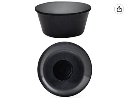

i supporti sono storti apposta per una diversa inclinazione del Telaio che chiude la culla stringendosi leggermente con i collettori che invece corrono paralleli per non toccare la gomma posteriore , i gommini si possono creare con una punta a tazza oppure usa quei gommini da ferramenta dell'immagine
che si usano sotto le sedie , ma vanno tagliati o molati su misura perchè devono sporgere leggermente dagli inserti metallici che ci sono dentro ( mi raccomando la parte più larga all'esteno con sopra due grosse rondelle che comprimono i gommini con all'interno il distanziale uno per lato ) ci vorrà un po' di tempo per allargare il foro interno e portare a misura i gommini , facci sapere
