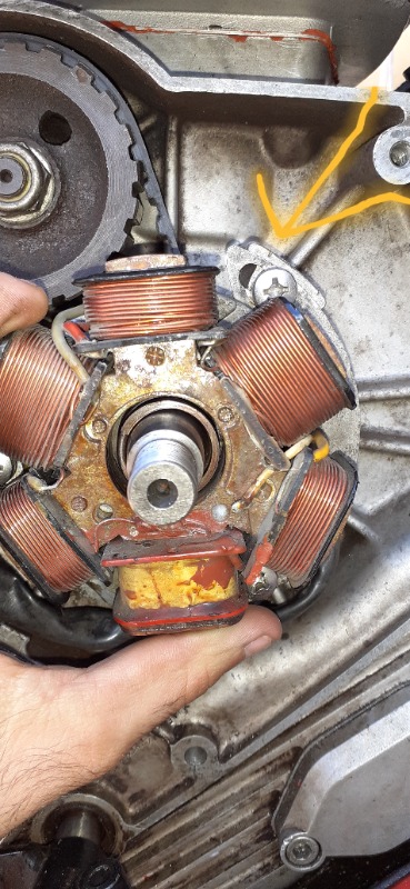

02/10/2022 22:15 #34026 da Richetto
Risposta da Richetto al topic Motore 350 Sport su kanguro x1.
Quel segno è stato fatto da chi ha smontato lo statore in precedenza, di solito smontando uno statore si segna la posizione, ma nel caso nostro non ha importanza perchè non ci sono i captatori sullo statore.Sullo statore Kokusan montato sugli ultimi modelli Morini ( Dart, Coguaro, Excalibur RLX) che ha i captatori invece è importante rimontare lo statore nella posizione esatta. La tacca sullo statore è stampigliata in rilievo sulla fusione in lega di alluminio.

02/10/2022 18:56 #34025 da Vale350
Risposta da Vale350 al topic Motore 350 Sport su kanguro x1.
Ciao, rimontando ho visto questo segno di riferimento, Sai per caso cosa possa servire? Sta in corrispondenza dello statore.
