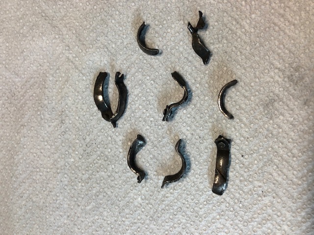

Buongiorno, ringrazio per la cortese rapida risposta. Purtroppo conferma la mia preoccupazione, certo, si tratta di pezzi della gabbia di un cuscinetto.
Viste le condizioni generali non buone del motore e questa rottura, cerco un motore per la mia Kanguro , anche senza parti elettriche e carburatori,compatibile con il modello del 1983. Qualcuno può aiutarmi a trovarlo, in internet non ho trovato soluzione

Secondo me a vederli sembrano i pezzi della gabbia che tiene le sfere di un cuscinetto.
Quindi direi che in quel motore un cuscinetto si è sgabbiato.

Buona sera a tutti, avrei bisogno di un parere “ esperto” su uno strano caso. Iniziato il restauro di una 350 Kanguro dell’ 83, scaricato il vecchio olio, ho trovato pezzi che sembrano di “ collarini”, non capisco da dove possano venire, non ne ho trovato traccia negli spaccati del motore. Mi sembrano anche strani come pezzi interi al motore. Allego la foto: qualcuno può aiutarmi a capire?
Grazie davvero per la cortesia
