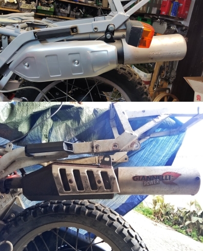

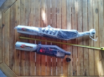

06/02/2022 14:25 #33712 da Lieven
Allora ho fatto un'altro po' di ricerche sul web e ho trovato altri silenziatori Giannelli Power indicate per Kaguro/Camel uguale a quello da me acquistato. Sono lunghi ben 760 mm (vedi foto), mentre i miei vecchi misurano soltanto 550 mm. Qualcuno potrebbe misurare quanto sono lunghi gli scarichi originali? Aggiungo un po' di foto con il silenziatore nuovo tenuto 'in posizione', dalle quali è chiaro che lunghi 760 mm non si riescano a montare sui tubi di scarico! Poi mi ha mandato alcune foto Franco Bergamasco, il quale produce dei corpi silenziatori sui quali montare il para-calore e il 'cilindro' in aluminio che montavano gli scarichi originali del X2. Mi ha fatto sapere che i suoi sono uguali in lunghezza agli originali. Ho fatto una comparativa con il silenziatore sx mio vecchio, si vede che misurano uguali. Credo dobbiamo concludere che il silenziatore nuovo da me acquistato non è per Kanguro/Camel. Per fortuna posso ancora rispedirlo. Aggiungo poi anche una foto di come monta il tubo di scarico dx (cilindro anteriore) sulla mia Kanguro, vi risulta in questo modo? Grazie.
06/02/2022 08:16 #33711 da Joebar
Molto strano, mi sa che allora il venditore li vende per Morini Kanguro ma sono per un'altra moto, poiché i collettori di Kanguro e Camel sono tutti della stessa lunghezza!
Qui un Kanguro con quei silenziatori montati:
www.secondamano.it/motori/moto-e-scooter...ni-kanguro-350-xe-p2

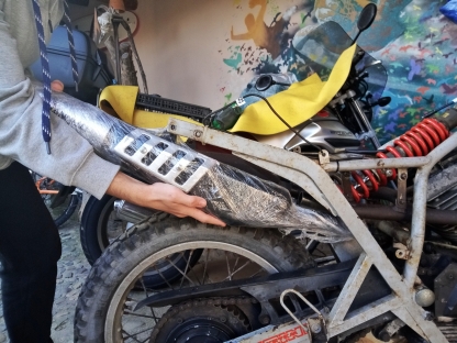

05/02/2022 17:42 #33710 da Lieven
Risposta da Lieven al topic Silenziatori Gianelli Power per Kanguro X2/X3
Si quello nuovo risulta troppo lungo, se dovrei inserirlo sul tubo di scarico, l'attacco cade almeno 10 cm dietro dove dovrebbe essere montato. Ho trovato però solo questo modello on-line.
05/02/2022 17:37 #33709 da giumorin
Risposta da giumorin al topic Silenziatori Gianelli Power per Kanguro X2/X3
Quello nuovo è nel cellophane ?? perchè la forma è giusta , ma sembra veramente troppo lungho anche perchè io li ho così sul Coguaro e si inseriscono sui collettori proprio molto vicino alla culla del Telaio che sale al sottosella ! :ok2:

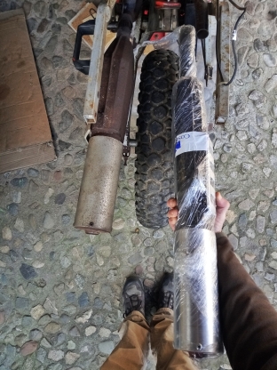

05/02/2022 16:47 #33708 da Lieven
Grazie Joebar. La cosa che non mi torna è che il silenziatore più grande che ho acquistato nuovo non riesco a montarlo perchè troppo lungo. Il mio silenziatore monta sul secondo bullone che tiene il codone come gli scarichi originali, mentre l'attacco di quello nuovo più lungo finisce oltre 10 cm dietro l'attacco! Non lo posso mica infilare sul tubo di scarico per ben 10 cm? Mi sembra un po' tanto, oltre a non essere possibile perchè il tubo è curvo. Forse la mia monta anche dei tubi di scarico diversi? Mistero ...
Ora vedo se trovo qualcosa che può funzionare, se no sarà dura passare la revisione ;-)

Ciao tutti,
Qualcuno mi sa dire quanti versione di scarichi Gianelli Power per La Kanguro sono stati prodotti? Ne ho appena acquistato uno (lato destro) che quando mi è arrivato si è rivelato molto più grande di quello montato sulla mia X2 (vedi foto). Mi sa che lo dovrà mandare indietro.
Inoltre, si trovano ancore i scarichi originali o anche qualcosa di aftermarket (omologato però!) che può andare bene.
Grazie
