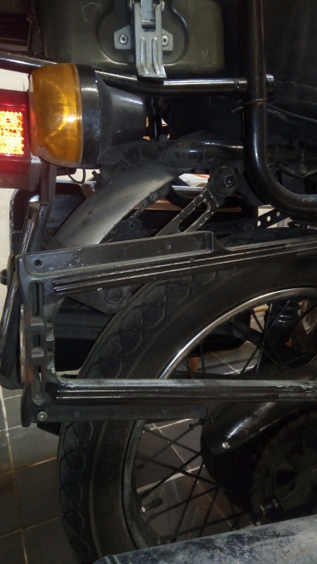

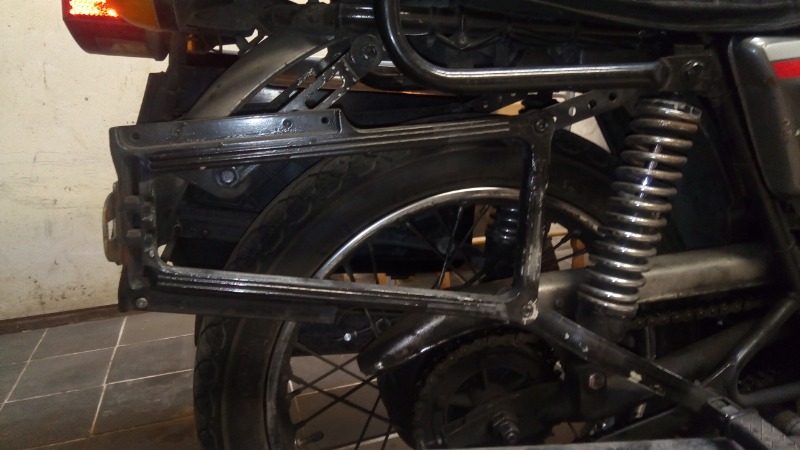

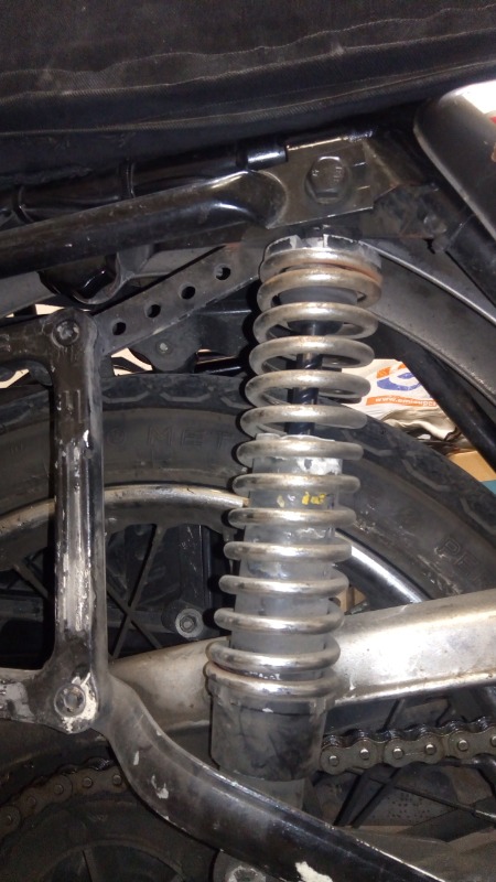

questo è lo schema di fissaggio sulla mia moto
Il mio modeòòo è un GT a tamburo
ad occhio direi che ti mancano un paio di staffe:
quella che è collegata al bullone superiore dell'ammortizzatore
e quella che è collegata sotto la sella.
Quando feci il montaggio aggiunsi una staffa autocostruita ad "U" che unisce le strutture al porta targa ed una barra filettata M6 sotto la targa stessa.
Questo il risultato che mi accompagna da almeno 150.000 Km
In seguito trovai anche il bauletto coordinato che ho montato sul portapacchi
La cassetta verde è la mia officina portatile!

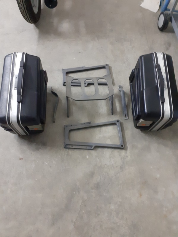

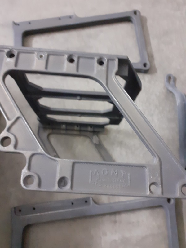

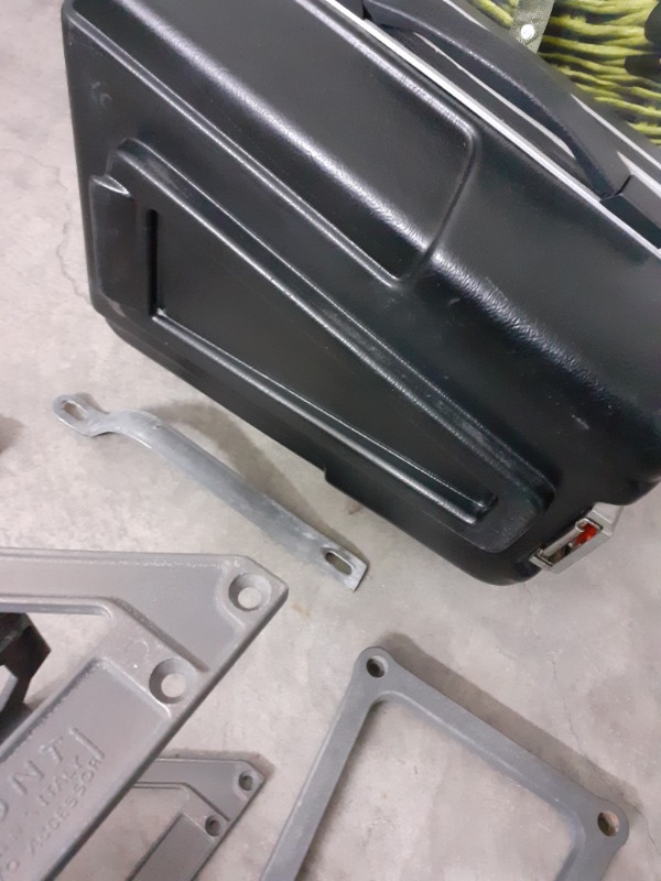

salve a tutti, anche grazie al tempo libero generato da questa maledetta pandemia ho riesumato le borse Monti che ebbi insieme alla mia amata MotoMorini 3 e 1/2. Sto impazzendo ma non riesco a capire come si montano e purtroppo il vecchio proprietario non potrà mai più aiutarmi.......qualcuno di voi mi può far capire come vanno attaccate? Credo che il foro singolo a sinistra e che che si vede nella terza foto vada sull'asse delle frecce posteriori ma il resto non combacia ed anche la piastra orizzontale non arriverebbe mai in posizione dato che urterebbe alla sella.......che dire......spero in voi. grazie
