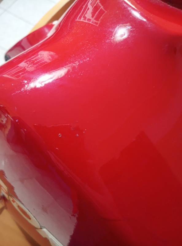

03/02/2020 07:23 #32674 da De Francesco
Risposta da De Francesco al topic R: Bolle sul serbatoio vetroresina camel
Non si tratta dell'interno,andava bene anche prima della tankerite.
È sulla superficie esterna solo in alto,forse il sole.
Per le barche é un fenomeno conosciuto,mi resta il dubbio sulla compatibilità dei prodotti.

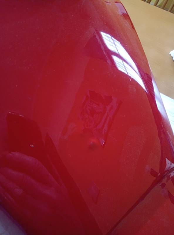

02/02/2020 14:52 #32672 da De Francesco
Bolle sul serbatoio vetroresina camel è stato creato da De Francesco
Come si vede,a fatica,nel serbatoio sono comparse bolle , foruncoli.
Non è un nuovo fatto, l'anno scorso per ben due volte ho sverniciato,grattato e stuccato in epossidica,anche trattato internamente con tankerite,ma dopo qualche giorno sono ricomparsi,solo un po' più piccoli crateri e due grosse bolle.
Pensavo di ritrattare con epossidica(compatibile?) fondo e vernice + trasparente,sempre epossidica.
Temo che non basterà,visti i precedenti.
Se qualcuno ha consigli e soprattutto esperienze simili mi sarà molto utile perché sono scoraggiato dai passati tentativi.
