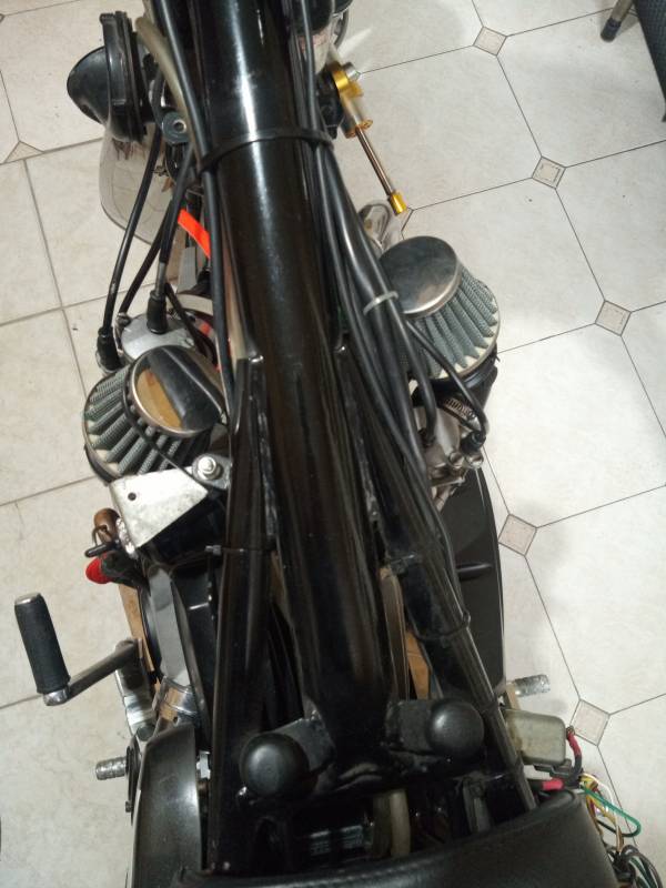

Se qualcuno ancora ricorda il mio post www.morinispecial.it/joomla/index.php?op...d=232#22588,aggiungo che la moto finita andava molto bene fino a 5000,ma poi vibrava esageratamente a 6/8000.
All ultimo raduno ho pinzato l'ing.e ho chiesto lumi
Mi ha immediatamente chiarito dicendo che,a differenza del 350 il 500 è nato sottobilanciato.
Pur con I piombi inseriti la mancanza di spazio aveva obbligato un compromesso.
Insomma,bene alleggerire masse alternate,ma non toccare albero motore.Rimonti un albero originale,dice.
Naturalmente ne ho uno e l ho fatto..
Ma non mi fermo e modifico a ponte anche la ricarica BT,venturi sottoserbatoio,batteria litio,faro led,nuova estetica cruscotto ecc.
A seguire.
