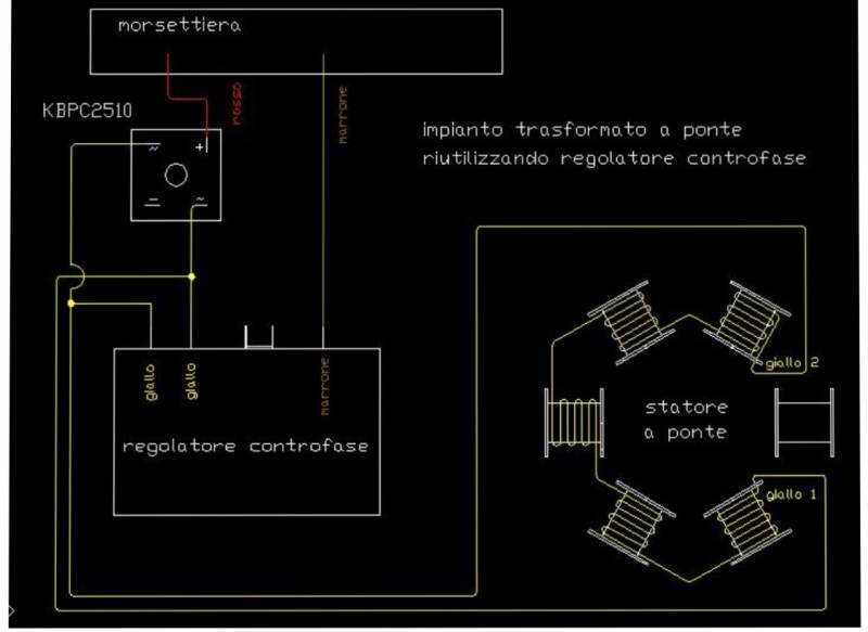

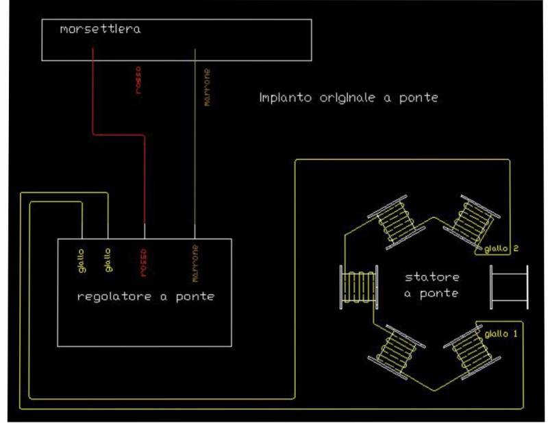

Se può essere utile, mi ero salvato queste due immagini. Non so se ti possano essere utili.

Cercavo,e ho trovato,vecchi post riguardo al ponte sul generatore,statore,a tre fili.
Vorrei metterlo,i post si leggono,ma niente schemi.
Per capire meglio come centrare il problema ne ho bisogno,su una 500w con pedane arretrate e semimanubrio.La mia icona.
Ho anche provato ad ordinare la batteria lipo cinese,vedremo quando arriva.
Qualche pio storico potrebbe ripubblicare gli schemi per il ponte diodi? O anche mandarmeli?
